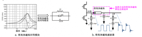

如图1所示,“120Ω@100MHz 铁氧体磁珠”的同等电感值为0.39uH,而 600Ω@100MHz 铁氧体磁珠,同等电感值为1.59uH。
图1 铁氧体磁珠同等电感值

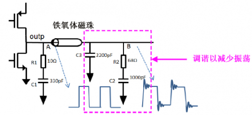

铁氧体磁珠工作时相当于一个并联谐振回路,如同电感在低频域(100MHz)工作一样、也如同一个纯电阻在自身的谐振频率点一样。在使用铁氧体磁珠设定输出滤波器时,其基础就是利用它的电感特性。因为每个LC滤波器 (无源滤波器)均拥有自身的谐振频率,在此频率点,滤波器的增益很大,导致过滤后产生瞬时振荡。R1和C1将吸收由IC本身造成的振荡能量,通常使用10Ω的电阻和330pF的电容。R2和C2将吸收由滤波器本身造成的振荡能量。
图2 铁氧体磁珠滤波器设计

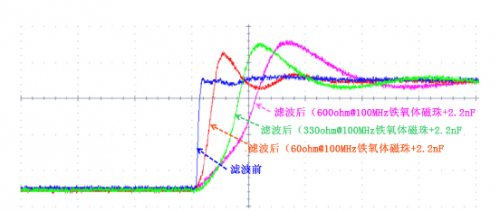

TI 设备中利用了一些技术,尽量降低5MHz频带(此频率通常为铁氧体磁珠滤波器的截止频率)范围内传导的EMI噪声。扩展频谱、L和R声道(D类立体声音频)的相移等也会有一定的帮助。对于小于5MHz的 EMI带宽,尤其是当开关频率约为300kHz(以获得较佳效率),实验结果显示减少边缘速率是降低EMI的有效方法。
图3 不同阻抗铁氧体磁环的边缘速率
图3中,较高的铁氧体磁珠阻抗可以实现较低边沿速率的D类输出;使用600ohm@100MHz 的铁氧体磁珠,可以获得最低边缘速率的D类输出,最终在高频段实现最佳EMI结果。然而,阻抗较高意味着额定电流较小。表1中,阻抗=600ohm@100MHz,最大额定电流为2A。以电视客户为例:

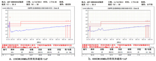

图4为铁氧体磁珠对于传导性EMI的效果
图4 铁氧体磁珠对于传导性EMI的效果
图5为铁氧体磁珠对于辐射性EMI的效果
图5 铁氧体磁珠对于辐射性EMI的效果
意见2:利用佐贝尔网络,尽量降低瞬时振荡。
图6为我们设计的用于降低输出滤波电路振荡效应的典型电路。R1和C1将吸收由IC本身造成的振荡能量。R2和C2 用于吸收由滤波器谐振频率造成的振荡。
图6调谐,以减少振荡、降低边缘速率

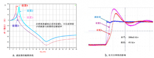

图7.a中,在传导性EMI测试噪音频带,捕获到周期为350ns的振荡(约2.85MHz),其能量在佐贝尔网络之后已经大幅减弱,并获得更高边缘增益。

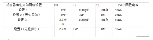

表2 滤波器和佐贝尔网络设置
图7调整佐贝尔网络和电容(减少振荡,获得较慢的边缘速率)

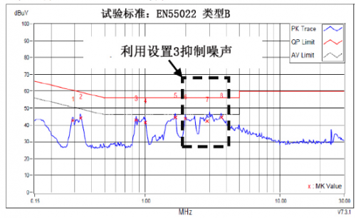

不过又出现了另外一个问题,图8显示振荡加剧了2MHz~4MHz的频带噪声(如果D类输出电流增加的话,振荡会更加严重)。从理论上讲,谐波分量越高,振幅应该越小,但是,滤波器的谐振频率点改变了这一情况。我们看一下图7.a,与设置4相比,设置3在2MHz~5MHz频带具有更好的噪声抑制能力。最终,设置3在减少振荡方面表现出最佳的调优效果,并且获得了较低的边缘速率,及良好的2MHz~5MHz的EMI裕量。
图8 振荡加剧2MHz~4MHz 频带噪声(设置4)

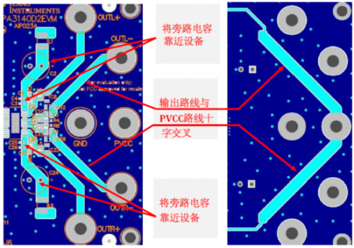

滤波器PCB布局
为尽可能减少滤波器电流回路(电流回流至GND),确保电流环路小。
1)将铁氧体磁珠尽可能靠近输出引脚。
2)尽量减少滤波器接地的电流回路(C8至D类接地引脚)
3)尽量确保滤波器和D类设备的底层是一个完整的接地层。
4)如果要添加佐贝尔网络来减少振荡,将佐贝尔网络尽可能靠近滤波器。
5)将缓冲电路尽可能靠近设备的输出引脚。
铁氧体磁珠 设备接地引脚 铁氧体磁珠(上中下)
图10 滤波器布局
PVCC布局
顶层 底层
图11 PVCC布局
