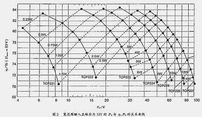

TOP221~TOP227系列单片开关电源在宽范围输入(85V~265V)的条件下,当UO=+5V或者+12V时,PD与η、PO的关系曲线分别如图1、图2所示。这里假定交流输入电压最小值Uimin=85V,最高交流输入电压Uimax=265V。图中的横坐标代表输出功率PO,纵坐标表示电源效率η。所画出的7条实线分别对应于TOP221~TOP227的电源效率,而15条虚线均为芯片功耗的等值线(下同)。

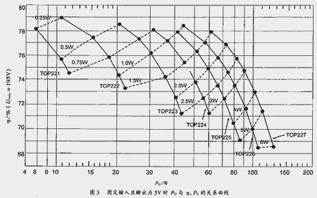

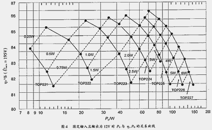

1.2 固定输入时PD与η、PO的关系曲线
TOP221~TOP227系列在固定交流输入(230V±15%)条件下,当UO=+5V或+12V时,PD与η、PO的关系曲线分别如图3、图4所示。这两个曲线族对于208V、220V、240V也同样适用。现假定Uimin=195V,Uimax=265V。

(1)首先确定哪一幅曲线图适用。例如,当Ui=85V~265V,UO=+5V时,应选择图1。而当Ui=220V(即230V-230V×4.3%),UO=+12V时,就只能选图4;
(2)然后在横坐标上找出欲设计的输出功率点位置(PO);
(3)从输出功率点垂直向上移动,直到选中合适芯片所指的那条实曲线。如不适用,可继续向上查找另一条实线;
(4)再从等值线(虚线)上读出芯片的功耗PD。进而还可求出芯片的结温(Tj)以确定散热片的大小;

例1:设计输出为5V、300W的通用开关电源
通用开关电源就意味着交流输入电压范围是85V~265V。又因UO=+5V,故必须查图1所示的曲线。首先从横坐标上找到PO=30W的输出功率点,然后垂直上移与TOP224的实线相交于一点,由纵坐标上查出该点的η=71.2%,最后从经过这点的那条等值线上查得PD=2.5W。这表明,选择TOP224就能输出30W功率,并且预期的电源效率为71.2%,芯片功耗为2.5W。
若觉得η=71.2%的效率指标偏低,还可继续往上查找TOP225的实线。同理,选择TOP225也能输出30W功率,而预期的电源效率将提高到75%,芯片功耗降至1.7W。
根据所得到的PD值,进而可完成散热片设计。这是因为在设计前对所用芯片功耗做出的估计是完全可信的。
例2:设计交流固定输入230V±15%,输出为直流12V、30W开关电源。
根据已知条件,从图4中可以查出,TOP223是最佳选择,此时PO=30W,η=85.2%,PD=0.8W。

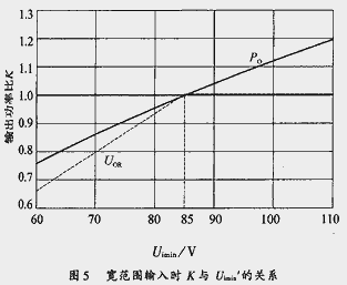

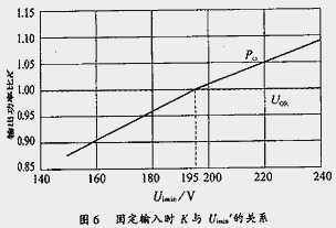

如上所述,PD与η,PO的关系曲线均对交流输入电压最小值作了限制。图1和图2规定的Uimin=85V,而图3与图4规定Uimin=195V(即230V-230V×15%)。若交流输入电压最小值不符合上述规定,就会直接影响芯片的正确选择。此时须将实际的交流输入电压最小值Uimin′所对应的输入功率PO′,折算成Uimin为规定值时的等效功率PO,才能使用上述4图。折算系数亦称输出功率比(PO′/PO)用K表示。TOPSwitch-II在宽范围输入、固定输入两种情况下,K与U′min的特性曲线分别如图5、图6中的实线所示。需要说明几点:
(1)图5和图6的额定交流输入电压最小值Uimin依次为85V,195V,图中的横坐标仅标出Ui在低端的电压范围。
(2)当Uimin′>Uimin时K>1,即PO′>O,这表明原来选中的芯片此时已具有更大的可用功率,必要时可选输出功率略低的芯片。当Uimin′(3)设初级电压为UOR,其典型值为135V。但在Uimin′ 现将对输出功率进行修正的工作程序归纳如下:
(1)首先从图5、图6中选择适用的特性曲线,然后根据已知的Uimin′值查出折算系数K。
(2)将PO′折算成Uimin为规定值时的等效功率PO,有公式  PO=PO′/K (2)
(3)最后从图1~图4中选取适用的关系曲线,并根据PO值查出合适的芯片型号以及η、PD参数值。

例4:设计12V,35W的通用开关电源
已知Uimin=85V,假定Uimin′=90%×11
5V=103.5V。从图5中查出K=1.15。将PO′=35W、K=1.15一并代入式(2)中,计算出PO=30.4W。再根据PO值,从图2上查出最佳选择应是TOP224型芯片,此时η=81.6%,PD=2W。
若选TOP223,则η降至73.5%,PD增加到5W,显然不合适。倘若选TOP225型,就会造成资源浪费,因为它比TOP224的价格要高一些,且适合输出40W~60W的更大功率。
