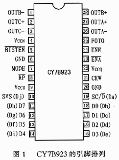

CY7B923有28脚SOIC、PLCC和LCC三种封装形式,采用 0.8μBiCMOS工艺,其此脚排列如图1所示(SOIC封装),引脚功能如表1所列。

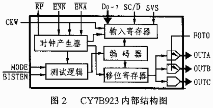

CY7B923的内部结构如图2所示,其内部主要包括时钟产生器、输入寄存器、编码器、移位寄存器、三对差分PECL输出对(OUTA±、OUTB±及OUTC±)及测试逻辑等电路。
输入寄存器的数据输入时序和标准FIFO的数据输出时序相一致,因而不需外加逻辑电路,便可知同步FIFO芯片或异步FIFO芯片直接连接并将FIFO芯片中的数据读入到输入寄存器中,然后再发送出去。在BIST方式下,借助于内部逻辑电路,并行输入寄存器又可作为线性反馈移位寄存器,用于产生一串511字节的包含有数据、特定的有效字符码以及设定的违例码等一串伪随机序列。
编码器用于将保存在输入寄存器的数据转换为适合串行口输出的数据形式。由SC/D的输入状态来决定其编码方式:SC/D=1(高电平)时,按控制码表转换输入的数据为控制码;SC/D=0(低电平)时,按数据码表转换输入的8位数据为10位数据码。当设定MODE为高电平时,可将编码器的8B/10B编码功率屏蔽掉。
CY7B923的OUTA±和OUTB±受FOTO控制,OUTC±则不受FOTO影响,OUTC±能连续输出数据流,适用于系统进行自环测试。为减少功耗,不用的输出端均应接VCC(+5V电源),以禁止相应的输出电路工作。

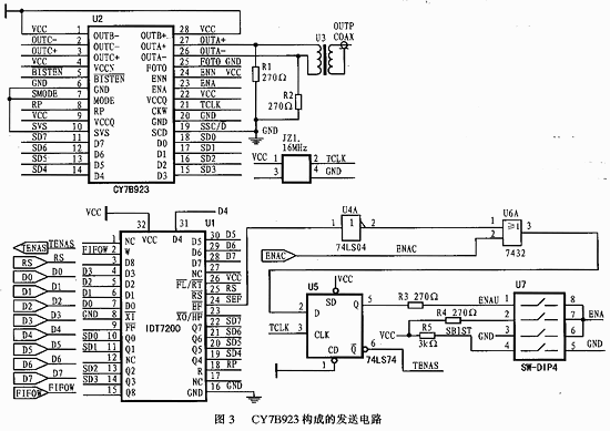

图3为由CY7B923构成的一个实际的发送应用电路。该电路主要由CY7B923发送芯片、IDT7200(FIFO)芯片、阻抗变换匹配线圈及相关的电阻电容等组成。FIFO芯片的读信号由CY7B923的RP脚提供。CY7B923的发送控制由外部提供的ENAC和FIFO芯片的SEF信号来共同完成。通过设置拔码开关U7的相关位置可以将CY7B923发送芯片的工作方式设置在正常发送方式或内置测试方式。具体的操作方法如下;
(1)SBIST=0时,设置为内置自测试方式
此时,若ENA=1,发送器开始发送…1010…交替变化的位系列。如果用示波器测试输出端,则可看到一个近似的正弦波。
若ENA=0,则发送器开始重复发送一组测试系列码。在每一个BIST测试循环中,RP脚都将产生一个负脉冲。因而可由外部计数器或示波器来监测发送测试码组的循环次数。
(2)SBIST=1时,设置为正常使用方式
在正常使用方式时,ENA应和ENAU相连接。其工作过程为:首先用户将需要发送的一帧数据(包括用户协议和用户数据信息)写入FIFO芯片,然后再启动发送器CY7B923并由CY7B923发送出去。CY7B923在从FIFO芯片中读出数据后,先进行串-并转换,然后才将数据发送出去。当一帧数据发送完毕后,由FIFO芯片中的EP信号自动控制CY7V923,以使其停止读取FIFO芯片中的数据。此时用户可通过测试TENAS端的状态来了解FIFO芯片中的数据是否已发送完毕。若发送完毕,则可将下一帧数据写入FIFO芯片,再启动另一次发送过程。
