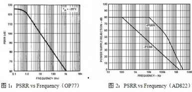

  在全波整流的线性稳压供电的电路中,100Hz纹波是主要的电源噪声,对于运放电路,100Hz噪声电平通常要求控制在10nV-100nV(RTI)内,这取决于三个因素:运放在100Hz时的电源抑制比(PSRR),稳压器的纹波抑制比及稳压器的输入滤波电容的大小。图1是OP77的PSRR-频率曲线,可以看出,OP77在100Hz时PSRR大约是76dB,要获得不大于100nV(RTI)的性能,供电电源的纹波必须小于0.6mV。常用的三端稳压一般能提供大约60dB的纹波抑制能力,在这种情况下,稳压器的输入滤波电容必须足够大,以将输入端的纹波限制在0.6V以下。

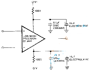

  典型的串联稳压器供电的电源中包含有幅度为150uV,频率范围为100Hz-100KHz的噪声,开关型电源更严重,运放的PSRR在高频时以20dB/Decade的速度降低,通过在电源脚加RC或LC去耦网络,能滤除大部分噪声,电路形式如图3。在使用RC去耦时,应该注意负载电流的变化会导致对电源脚上电压的调制。
  图3:运放供电的RC去耦

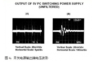

  开关电源是一个很严重的噪声源,下图是典型的开关电源输出端的电压波形:
  可以看出,噪声频谱既包含开关频率及其谐波成分,还包含开关回路谐振引起的阻尼振荡的高频成分,从几十KHz一直延续到几十MHz,而普通的运放在几百Hz以上时PSRR开始急剧下降,到几百KHz时几乎为零,此时,出现在输出端的电源噪声将很严重。

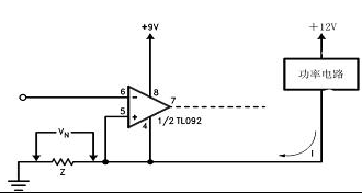

  接地处理不当,噪声通过公共阻抗影响敏感电路部分。为了防止公共阻抗将电源噪声引入信号回路,要注意如下几点:接地上避免带噪声的大电流流过前级小信号地;单点接地,电源、模拟、数字电路分开接地;布板使用地平面层,最小化地线阻抗;开关电源输出从最后一个滤波电容的地端引出电源地,避免从滤波电感前的电容的地端引出。
  图5:共模阻抗噪声耦合示意图

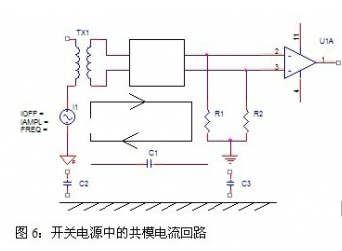

  开关管漏极开关电压驱动的位移电流,通过初次级分布电容,次级电路,次级对大地与杂散电容,大地与初级地之间的杂散电容形成环路,次级模拟电路中流过的共模电流流过不平衡的阻抗转换成差模,对放大电路造成干扰(如图6)。共模方式引入的干扰一般为开关噪声中的高频分量(数MHz以上)。措施主要有如下三点:提供一条从开关电源次级地返回初级地的低阻抗噪声旁路通道,通常使用1000p~2200p的安规电容;使用共模扼流圈加强开关电源的输出的共模滤波;使用隔离技术,最小化回路中的共模电流。
