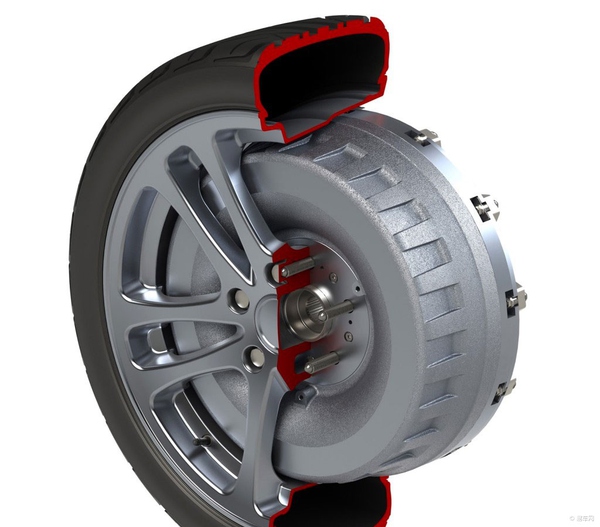

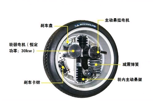

轮毂电机技术又称车轮内装电机技术,它的最大特点就是将动力、传动和制动装置都整合到轮毂内,因此将电动车辆的机械部分大大简化。轮毂电机具备单个车轮独立驱动的特性,因此无论是前驱、后驱还是四驱形式,都可以比较轻松地实现,同时轮毂电机可以通过左右车轮的不同转速甚至反转实现类似履带式车辆的差动转向,大大减小车辆的转弯半径,在特殊情况下几乎可以实现原地转向。
随着新能源汽车的发展,不少汽车都是采用电驱动的方式,因此轮毂电机驱动技术也就派上大用场,不仅可以使用轮毂电机作为主要驱动力,而且可以用于提供起步、急加速的助力以及刹车时的制动力,并且在新能源汽车领域的能量回收技术也可以轻松实现,在控制方面可以通过针对每个轮毂电机单独控制,轻松实现四驱,并且可以对四轮进行差速控制实现不同的抓地力分配,提高电动汽车效率。
但是目前轮毂电机技术仍然有一些技术难关需要突破,主要有如下几点:
轮毂电机系统集驱动、制动、承载等多种功能于一体,优化设计难度大;
车轮内部空间有限,对电机功率密度性能要求高,设计难度大;
电机与车轮集成,导致非簧载质量增大,恶化悬架隔振性能,影响不平路面行驶条件下的车辆操控性和安全性。同时,轮毂电机将承受很大的路面冲击载荷电机抗振要求苛刻;
车轮部位水和污物等容易集存,导致电机的腐蚀破坏,寿命可靠性受影响;
轮毂电机运行转矩的波动可能会引起汽车轮胎、悬架以及转向系统的振动和噪声等;
由于轮毂电机直接集成在轮毂中,这就需要对驱动器的控制精度、响应时间、控制稳定性有着严格的要求,否则就会存在严重的安全隐患。
