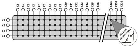

在面向汽车电子测试、半导体测试等领域的应用中,广泛采用的矩阵开关系统通常基于低频或射频继电器,通过合理设计PCB来实现大规模的矩阵开关系统。继电器置于行“总线”与列线的交叉点位置,用于建立或断开信号连接,通过设计不同的行线与列线数量可以实现不同规模的开关矩阵。在PXI单槽模块中可承载超过500个开关节点。下图1所示为低频与射频开关矩阵内部的典型结构。
图1.低频开关矩阵结构示意图
这类开关系统产品规格众多,用户可以根据测试需求直接选择规模和电气指标适当的产品,也比较容易通过多个模块相互连接进行规模扩展。如上图,将两个模块的Y1-Y4对应连接即可将2个132x4规模的开关矩阵组合为1个264x4的开关矩阵。

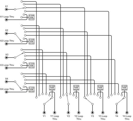

而对于射频与微波应用,开关系统的设计具有其独特的特点。为了保证射频性能,一般采用多个多路复用开关的相互组合来实现射频矩阵,以保持每个通道的信号完整性。下图2所示为10GHz 4x4开关矩阵的内部的典型连接关系示意图。
图2. 自动端接并可扩展的10GHz 4x4微波开关矩阵结构示意图
微波开关矩阵产品内部的特殊结构对矩阵系统的电气和机械性能产生以下影响:
1) 射频性能:每建立一个信号通道,微波信号至少需要通过2个微波开关触点和3条微波电缆,使得通道的插入损耗和VSWR升高,因此高性能的器件和良好的装配工艺可以显著提高最终产品的性能。通常10GHz的4x4矩阵VSWR不高于1:1.6,插入损耗不高于3.6dB。
2) 产品机械结构:微波多路复用器器件的尺寸通常比较大,以典型器件Radiall 12.4GHz SP6T微波继电器为例,其外部尺寸达到了63.5mm X 63.5mm X 60mm,而低频与射频继电器的典型尺寸仅为4.8mm X 7.6mm X 19.1mm,因此大规模微波开关矩阵更适合采用独立设备的形式。
3) 扩展性:低频开关矩阵的扩展可以采用线路直接并联的方式,而射频与微波开关矩阵在进行规模扩展时必须保持信号通路完整,应通过扩展端口(Loop-Through)连接两个或更多开关设备。如图2所示,每组SP6T基本单元中有1个通道用做扩展端口,1个通道用做自动端接器端口,以保证多个4x4矩阵可以连接组成4x8,8x8等规模。
4) 操作:由于微波矩阵内部结构的特殊性,使得用户使用时需要操作的开关数量增加,提高了使用难度,但通过优化的驱动软件,用户几乎可以无需了解其内部结构。

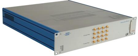

一个解决方案是基于前述微波电磁继电器(或称机电继电器)构建微波开关系统。图3为典型的10GHz 4x4微波矩阵产品解决方案,采用LXI通讯接口,尺寸为2U全尺寸可上架机箱。单价可达¥150,000。
图3. 4x4 10GHz微波矩阵
上述产品曾大规模应用于消费电子产品的生产测试,用户对其性能比较满意,但其尺寸较大,切换速度相对较低,价格昂贵,这些不利因素限制了其在商用领域应用的空间。在此类测试中,对开关的技术要求主要体现为:切换速度快,使用寿命长,体积小,信号功率较低。6GHz固态继电器开关的出现恰使得应用于MIMO测试的开关系统得以进一步优化。6GHz恰好覆盖了包括802.11ac在内的各种无线通讯新技术的载波频段,弥补了此前在3GHz到10GHz之间开关矩阵产品的空白。

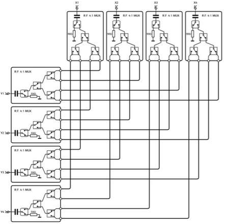

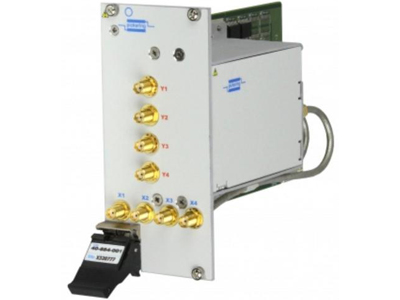

6GHz开关产品的基本功能单元是由4个固态SPDT开关和1个端接器构成的SP4T多路复用器,如图4所示。通过SP4T功能单元的组合构成4x4开关矩阵。固态继电器的使用大幅减小了电路的尺寸,并将通道切换速度从毫秒级提高到微秒级。6GHz开关矩阵完全符合当前对新一代无线通讯产品的测试需求,其尺寸仅占3个PXI槽位,价格仅为原解决方案1/3左右,大大降低了开关系统成本。配合成熟的驱动程序和应用软件,此产品已经成为新一代测试系统的首选。
