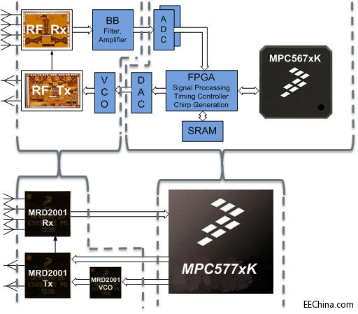

77G雷达部分包含了模拟前端和数字处理两个部分,如下图4所示。图的上半部分是过去的方案,模拟前端部分由收发器,放大滤波和VCO组成,而处理部分由单片机加ADCFPGADAC组成。现在的方案将模拟前端集成后变成了3个芯片,收发器和VCO,处理部分全部集成在了一颗芯片内部,及MPC5775K,实现了集成度的大幅提升。雷达套片用于调频连续波的生成和接收,其通过数字波束成形,和电子扫描阵列来对前方物体的距离进行侦测。其中用到了多普勒频偏效应,由此产生了非常大的计算量,因此需要处理端有一个非常强大的处理器来进行相应的处理。MPC5775K是恩智浦最新一代55nm符合ISO26262功能安全标准的处理器,安全级别ASIL-D。其包含了两个e200z4和两个e200z7核 Power架构的核心,拥有专属16K的Icache和Dcache。同时内置了一个非常特殊的功能单元SPT(信号处理工具箱),其中包含域傅里叶变换和多普勒傅里叶变换加速引擎,专门用来处理复杂的数学计算,极大减轻了CPU的处理负荷。其中也包含了以太网模块,可以将侦测到的路况信息通过以太网传输给中央处理器。
图四:恩智浦77G雷达检测系统框图
