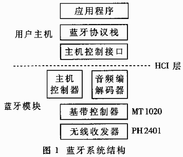

MT1020基带控制器和PH2401无线收发器分别由MITEL公司和PHILSAR公司提供,两者配合可构成完整的低功耗的蓝牙模块,提供高至HCI(主机控制接口)层的功能。它们在蓝牙系统中的位置如图1所示。
MT1020基带控制器负责蓝牙基带部分的功能,完成基带以及链路的管理,包括对SCO(同步)和ACL(异步)连接方式的支持、差错控制、物理层的认证与加密、链路管理等;PH2401实现数据的无线接收和发送;虚线以上部分由用户根据不同的应用需求来实现。特别值得一提的是,在该蓝牙模块解决方案中,即将推出的改进型基带控制器MT1020B可提供20K的用户ROM,使用户可以利用其内嵌的低功耗、高性能的32位ARM7TDMI内核,从而简化用户设计,实现最低楞耗、最高集成度的蓝牙产品。

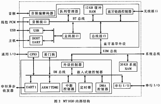

MT1020由嵌入式微处理器和蓝牙基带外设组成,如图2所示。在该芯片中,系统仙部时钟可以低至5MHz、内核供电电压为2V、硬件解码、支持DMA传输,所有这些使得该芯片具有超低功耗。
3.1.1 基带外设
基带外设以最小的开销完成重要的蓝牙操作,它挂在“向上集成模块总线(Uintegration Module Bus)”上,由以下几个功能块组成。
3.1.1.1 总线接口
总线接口完成微处理器与基带外设之间的通信,基带外设内各个模块之间使用专门的BT总线传送数据。
3.1.1.2 链路控制器
链路控制器与PH2401无线收发器接口,需要发送的数据在链路控制器中被装配,加上同步字、帧头以及CRC校验字,并且被白化,是否进行加密可由用户选择;收到的数据由在此被解码、检错。
3.1.1.3 队列管理器
队列管理器完成缓冲RAM与链路控制器以及USB或串行主机与音频接口之间的智能DMA传输。它能识别不同格式的蓝牙数据包,并能进行相互转换。
3.1.1.4 缓冲RAM
专门用于存储蓝牙数据包和变量,容量为12K Byte。
3.1.1.5 音频编解码器
音频编解码器是一个全双工的编解码器,包括麦克风放大器和耳机驱动器,其听数字转换器能够进行线性PCM、A律PCM、μ律PCM及CVSD(连续可变斜率增量调制)之间的相互转换。
3.1.2 嵌入式微控制器内核
嵌入式微处理器由32位RISC架构的ARM7TMDI中内处理单元、专用的模块交互总线(Inter-Module Bus)和其它一些功能块组成。
3.1.2.1 ARM7TDMI处理器
ARM7TDMI是一款性能优异的嵌入式CPU,具有极快的运算速度和很低功耗,利用其内部的Thumb指令压解器可支持16位指令,并支持扩展调试、快速乘法等功能,它通过模块交互总线其它功能块交换数据。
3.1.2.2 外设控制器
外设控制器是MT1020A中内部总线与外部总线进行通信的主要通道,它支持动态总线宽度,并能产生访问外设所需要的控制信号。
3.1.2.3 串行I/O
串行I/O用来连接各种串行接口器件,例如与串行EEPROM、串行时钟等器件接口。
3.1.2.4 中断控制器
ARM7TDMI处理器接受两种中断请求:普通中断请求和快速中断请求。根据用户所需要的优先级,所有中断都可设置成两种类型中的一种。中断控制器能处理八个外部中断和两个内部中断。外部中断可被编程设置成电平触发或沿触发。为减少中断响应的延迟时间,对每种类型的中断,中断控制器能进行硬件优先级判断,从而加快对中断的实时响应。
3.1.2.5 定时器/计数器
MT1020A提供两个双独立32位定时器/计数器,它们与系统时钟同步,可以在程序中轮询,也可设置成溢出中断,并能自动重装。
3.1.2.6 DMA控制器
在该控制器中有两个DMA引擎,它们可以配置成一对,从而支持ARM7TDMI中任意位置两个内存块的DMA传输。当然,它们也可独立使用。
3.1.2.7 通用异步收发器
通用异步收发器接口形式为RS-232,支持硬件握手和XON/XOFF软件协议,收发通道上各有一个缓冲器,可以在程序中轮询,也可使用中断形式。器件内部的波特率发生器用来产生需要的数据速率。
3.1.2.8 系统存储器
系统存储器挂在UIM总线上。MT1020有20KB的内部静态RAM,用于程序变量的存储。用户需要外挂一个外部ROM/FLASH来存储蓝牙链路控制和管理协议代码。在MT1020的下一个版本中,将提供片上ROM,并具备存储用户代码的能力,从而简化用户设计,降低功耗。

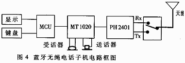

蓝牙无绳电话子机的基本电话框图如图4所示。
MCU不仅完成对键盘、显示器的控制,而且实现TCS Binary、DSP和L2CAP协议,受话送话器直接与MT1020基带控制器连接,系统简洁、可靠,具有很好的性能价格比。
