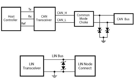

CAN/LIN 总线是设计用于车内控制和监控功能的双线通信总线。它们的线路有很大的可能性会暴露于瞬态浪涌,从而会导致未受保护的 CAN/LIN 收发器出现故障。图2说明了 CAN 和 LIN 总线保护的实践策略,力特公司 SM24CANA TVS 二极管阵列可保护 CAN 总线并提供市场领先的钳位保护(图3)。
图 2:CAN 和 LIN 总线保护原理图。

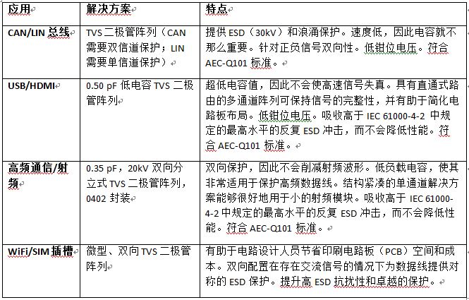

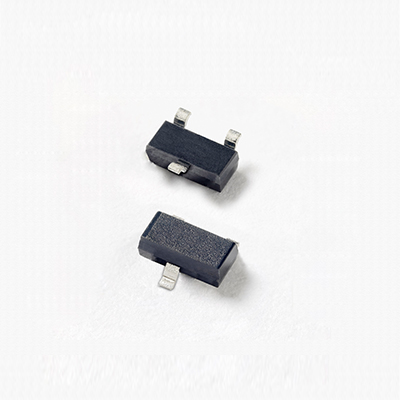

表1列出了在设计阶段初期应予以实施的一些电路保护解决方案。力特公司 TPSMA6L 系列 TVS 二极管在小尺寸封装中具有出色的电气表现(图4)。
表 1:各种汽车应用电路保护解决方案的特点。
图 4:力特公司 TPSMA6L 系列 TVS 二极管在小尺寸封装中具有出色的电气表现。
