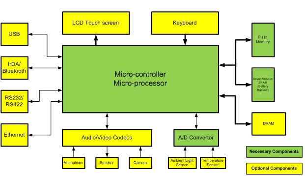

数十年来,传统嵌入式系统的结构一直没有改变。图1显示了一个典型嵌入式系统的框图。一个微控制器和一个微处理器位于系统的核心。按照具体应用,系统设计人员可根据需要删减接口和外设。如果控制器的内置存储器不足,就需要使用闪存、SRAM、DRAM等外置存储器。通常而言,闪存用于存储控制器执行的代码,而SRAM用于存储运行时临时变量和保存重要的应用数据块。

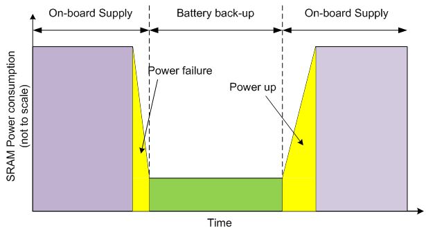

正常运行时,电池支持型系统使用可用电源工作。根据存储器映射,它可以从闪存提取代码,然后将结果存储到SRAM中。即使是在断电时,存储这些数据变得也很重要。为了解决这个问题,SRAM被连接到一块备用板载电池。正常运行时,板载电源负责为系统供电;断电时,一块监控芯片将把SRAM的电源切换到板载电池,并将SRAM置于待机模式。图2显示了电池支持型系统中SRAM的典型功耗。正常运行时,监控芯片使用板载电源。断电时,SRAM被监控芯片切换到板载电池,并被禁用。只要电池有电,系统可以一直处于这一模式。一旦板载电源恢复,监控芯片将逐渐使用板载电源为SRAM供电。通常而言,此类芯片需要1ms-10ms完成这个过渡。这段时间系统不会受到影响,这是因为控制器也需要同样长的时间完成其上电复位程序。

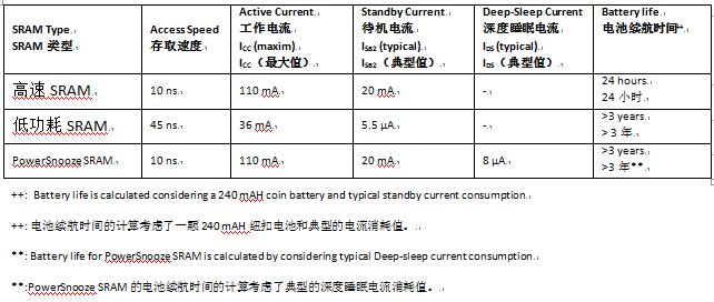

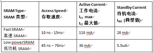

当此类系统部署到现场时,维修它们会很不方便。事实上,这些系统两三年内不用维修。因此,电池续航时间变得非常重要。系统设计人员倾向于选用那些在待机模式下消耗电流最少的SRAM。如果观察一下市场上出售的SRAM(见表1),你会发现设计人员在选择SRAM时没有太多选择。对更长的电池续航时间的需求让他们几乎不可能选择一个高速SRAM。搭载一颗240mAH纽扣电池的一个16Mb高速SRAM仅能提供12小时的续航时间,而一个低功耗SRAM却能提供长达三年的电池续航时间。

存储器厂商发现市场需要兼具快速和低功耗的SRAM。除了常见的运行模式―工作和待机―之外,这些SRAM还有一个名为“深度睡眠”的低功耗模式。深度睡眠模式由一个输入信号控制,该信号可在断言后将设备置于深度睡眠模式。例如,与低功耗SRAM的45-55ns的存取速度相比,赛普拉斯的PowerSnooze(电力打盹)SRAM提供10ns的存取速度。在功耗方面,其深度睡眠电流在10-20uA范围内,而一个16M高速SRAM的待机电流则高达 30 - 40mA。表2对比了三类SRAM的速度、电流消耗等关键参数。

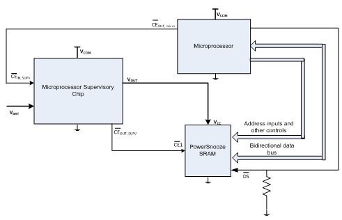

图3详细描述了SRAM、处理器接口和监控芯片。所有地址和数据线以及控制信号均由处理器驱动。SRAM的主用低电平芯片启用信号由监控芯片驱动,后者由来自控制器的芯片启用信号驱动。正常运行时(即板载电源可用时),监控芯片对于控制器和SRAM完全透明,但在断电时,监控芯片将接管对去往SRAM的芯片启用信号的控制,将其变为逻辑高状态,同时忽略控制器的芯片启用信号。这个监控芯片将板载电源无缝切换至电池,并禁用SRAM,从而避免数据丢失。第二个芯片启用信号是高电平有效信号,由控制器通过一个弱下拉直接驱动。这个弱下拉可确保断电时第二个芯片启用信号被下拉到逻辑低状态,并禁用SRAM。

断电时,监控芯片禁用SRAM,而深度睡眠引脚上的下拉将自动把信号下拉到逻辑低状态,从而允许该部分进入深度睡眠模式。监控芯片确保板载电源不可用时SRAM一直处于禁用状态。电源恢复后,监控芯片将继续保持SRAM的禁用状态,直到其上电复位超时。这个超时时段从1到100ms不等,具体取决于所选择的监控芯片。超时时段允许控制器成功启动,之后它可以控制深度睡眠信号,并将其转变为逻辑高状态。这能够管理高速、低功耗SRAM的深度睡眠退出时序,同时使之用于控制器访问。
