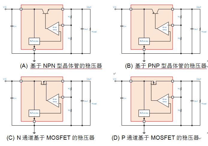

从图2可以看出,LDO稳压器设计中通常有四种不同的通路元件:基于NPN型晶体管的稳压器、基于PNP型晶体管的稳压器、N通道基于MOSFET的稳压器和P通道基于MOSFET的稳压器。
图2:LDO稳压器中使用的四种不同的晶体管。
通常,基于晶体管的稳压器比基于MOSFET的稳压器具有更高的压差。另外,基于晶体管的稳压器的晶体管通路元件的基极驱动电流与输出电流成比例。这会直接影响基于晶体管的稳压器的静态电流。相比之下,MOSFET通路元件使用隔离栅极驱动的电压,使其静态电流显著低于基于晶体管的稳压器。

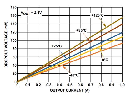

压差
压差是指在进一步减小输入电压会造成输出电压失稳时的输入电压与输出电压之差。在压差条件中,通路元件在线性区工作,相当于一个电阻。对于现在的LDO,通路元件通常采用PMOS或NMOS FET来实现,这可实现低至30mV到500mV的压差。图3显示了使用PMOS FET作为通路元件的ISL80510 LDO的压差。

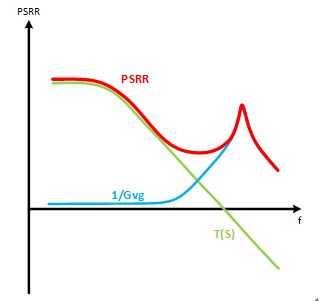

电源抑制比(PSRR)
PSRR表示LDO抑制由输入电压造成的输出电压波动的能力,如方程式3所示。线性调整率只有在直流电时才需要考虑,但PSRR必须在宽频率范围上考虑。
考虑传统的闭环系统,小信号输出电压V ?_out可由方程式4表示:
其中V ?_in是小信号输入电压,G_vg是从输入到输出电压的开环传递函数,k_v是输出电压感测增益,G_C是补偿器的传递函数,G_oc是从控制信号到输出电压的开环传递函数,k_v×G_C×G_oc是闭环传递函数T(s)。
从式3和式4可以看出,很显然PSRR由闭环增益T(s)和从输入到输出电压的开环传递函数的倒数〖1/G〗_vg组成,如图4所示。闭环传递函数在较低频率下占支配地位,从输入到输出电压的开环传递函数在较高频率下占支配地位。

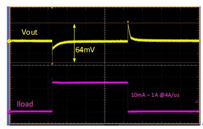

瞬态响应
LDO普遍用于负载点调节比较重要的应用中,例如为数字IC、DSPFPGA 和低功率 CPU供电。此类应用中的负载有多种工作模式,需要不同的供电电流。因此,LDO必须快速响应,以使供电电压保持在要求的限制范围之内。这使LDO的瞬态行为成为关键性能参数之一(图5)。
如同在所有闭环系统中一样,瞬态响应主要取决于闭环传递函数的带宽。要想实现最佳瞬态响应,闭环回路带宽必须尽可能高,同时还要确保有足够相位余量,以保持稳定性。
