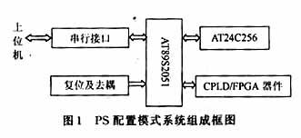

该系统的硬件电路由AT89S2051单片机、AT24C256串行E2PROM,MAX232串行接口电路、复位及去耦合电路和被配置CPLD/FPGA器件组成,如图1所示。

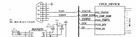

硬件原理如图2所示。上电后,单片机首先调用子程序完成如下操作:将掉电前已经存储在AT24C256串行E2PROM中的器件配置文件读出;采用被动串行模式(PS)将该文件配置到CPLD/FPGA器件中,从而实现器件掉电再上电后自动恢复配置数据的功能。然后,单片机就会工作在动态停机状态,在此过程中,单片机可以响应串口中断。
如果单片机响应串口中断并且接收到一个数据,那么单片机首先判断该数据所表示的命令类型,若是配置命令,单片机就进入配置状态。在配置状态下,单片机一边接收配置数据,一边将这些数据写到CPLD/FPGA器件中;若是写E2PROM命令,单片机就进入写E2PROM状态,此时单片机会一边接收配置数据,一边将这些数据写到配置用E2PROM中(注意此时这些数据并没有被配置到CPLD/FPGA器件中);若是读E2PROM命令,单片机就进入读E2PROM并配置CPLD/FPGA器件状态,此时单片机会一边读E2PROM中的配置数据,一边将读出的配置数据写到CPLD/FPGA器件中。

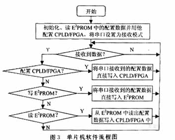

软件包括:主程序、下载配置子程序、写E2PROM子程序、读E2PROM子程序及通用延时子程序构成。其软件流程图如图3所示。
现将以上所提及的各个子程序的用途简介如下:
下载配置子程序的作用是将从串口接收的配置数据直接写到目标器件中,即直接写到可编程逻辑器件(CPLD/FPGA)中。

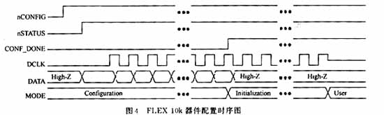

在编写该子程序时,必须注意目标器件的写入时序。必须根据目标器件生产厂家提供的时序图,用单片机语言编程将其配置时序准确地描述出来,只有这样才能正确地将配置数据写入到目标器件中。例如,我们若要正确配置ALTERA公司生产的FLEX10k系列器件,就必须严格遵守以下时序图,如图4所示。

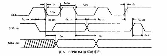

写E2PROM子程序的作用是将从串口接收的配置数据直接写到AT24C256串行E2PROM中保存起来,以备需要时可以用这些保存的数据重新配置器件。读E2PROM子程序的作用是从AT24C256中将配置数据读出,同时将这些配置数据写到目标器件中,以实现对目标器件的重新配置。
在编写这两个子程序时,必须注意AT24C256的数据写入和数据读出时序,只有严格遵守该时序图,才能正确地对该存储器进行读写操作。其读写时序如图5所示。
通用延时子程序可以灵活地设定延时时间间隔。当程序中需要延时的时候只要先给该子程序提供一个延时时间常数,再调用延时子程序即可。例如,通常在系统复位时为了让处理器复位后系统中其他器件能可靠复位而调用的上电延时子程序就可以采用该通用延时子程序来实现。
