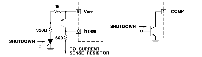

对于384X系列产品,通常有如下几个方法实现短路保护功能:抬高Isense脚的电位和下拉COMP脚,切断振荡器,通过外部信号关断芯片电源Vcc以及通过打嗝工作方式。除最后一种,其它四种方法分别显示在图一中的a,b,c和d。在以上四种短路保护方法的实现上,BCD的AP384XC和竞争对手产品无任何差异。

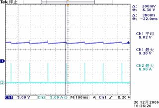

图四给出了AP384XC在短路模式下的工作波形。从此图可以看出在可靠打嗝工作模式下,输入平均功率很容易被限制到可以接受的水平。
图四 实测短路模式下的工作波形
如果还需要进一步降低短路模式下的输入功耗,使用辅助绕组上的串联电阻R1可以缩短Tfall从而提高短路性能。R1增大有助于限制短路功耗,但也会增加正常工作时的损耗。通常0"100欧姆是比较合适的。

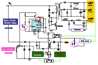

但是,在某些应用中,AP384XC由来自独立电源的绕组供电且没有使用启动电阻。此时短路保护是通过切断AP384XC的Vcc供电来实现,而非打嗝方式。图五中典型ATX12V台式计算机电源就是采用此种短路保护方式。
在这种应用中,AP384XC的低启动电流对系统的性能无任何影响。即此时简单的替代其他对手产品是完全可行的。
