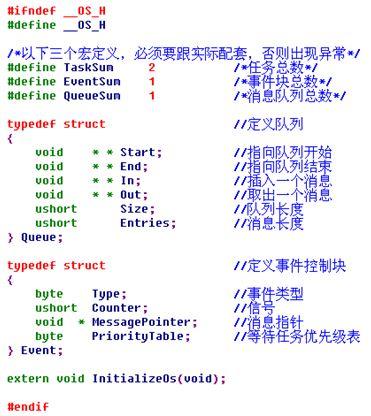

  第一步,去掉了绝大部分跟内核无关的事件管理功能,比如信号量、互斥型信号量、事件标志组、消息邮箱、内存管理这几个功能,只保留了msOS今后需要用到的时间管理、消息队列功能,这样一来,几乎就剩下内核部分源码,阅读大大简化了,系统基本上没有什么宏定义了,下图为uC/OS-II的头文件,非常简单,只需要定义三个宏定义:任务数、事件数和消息队列数,对于msOS来说,默认就是2、1、1,模式化了,不需要改变。

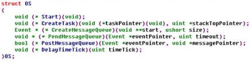

  第二步,进一步去掉用不上的功能函数,比如时间管理中只保留OSTimeDly函数,消息队列中只保留创建队列、发送消息、等待消息三个必须要用的函数。任务管理中只保留了普通的创建任务函数,其它的删除任务,挂起任务等都删除了,因为msOS中不可能用到删除任务,挂起任务这些函数,放着除了干扰我之外,没有别的作用。这样一来,基本上就没有多少宏定义了,代码较容易看懂了,下图为前两步精简后的uC/OS-II接口函数。

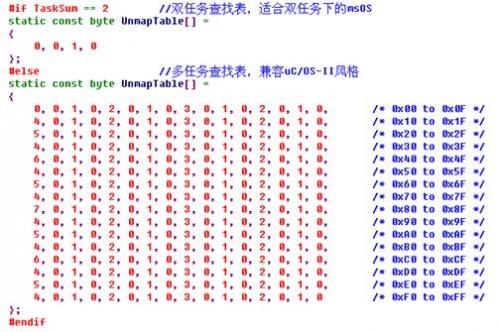

  第三步,因为能够看懂代码,就越觉得msOS不需要uC/OS-II这么多复杂的功能,比如msOS一般来说只需要两个任务即可,uC/OS-II却支持64个任务,因为支持64个任务,需要一个8*8bit的就绪表,为了实现快速查找最高优先级任务,需要一个算法和一个256字节的查找表,虽然这些不是很复杂,但却把很多人搞的稀里糊涂的,比较绕,严重的干扰了内核的阅读理解,所以要降低任务,只需要支持8个即可,对于msOS来说,8个都已经太多了,完全满足了,而实际的项目,一般都是几个任务即可,不建议大家开太多的任务,这样严重影响效率,并且各个任务之间通讯,访问资源等都容易引起很多冲突,理解不准确会导致一系列问题。
  下图为msOS双任务查找表,数组中只有4个数据。实际上因为msOS只有两个任务,MenuTask是永恒最低任务存在,只要LogicTask激活,就马上执行LogicTask,处理完后再退到MenuTask,所以只需要识别LogicTask即可,根本不需要算法中的查找表,只是为了保留与uC/OS-II统一,预留扩展8个任务,所以还保留了任务查找表风格。
