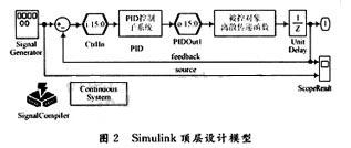

根据图1的原理,在Matlab中进行设计仿真,Simulink顶层设计模型如图2所示。
在顶层设计模型中,除"PID控制子系统"外,其他部分均采用一般Simulink组件设计。为了在验证仿真时更贴近实际系统,给被控对象加上可调延时深度的延时即节。信号发生器给出系统设定值,对一般实际应用的控制系统而言,可以使用典型的矩形波,这里用数个矩形波与正弦波的叠加来仿真系统设定值的给出。
模型中的"PID控制子系统"实现PID算法部分。该子系统经仿真设计后,将通过DSP Builder中的SignalCompiler转换为FPGA的HDL 语言设计,所以这部分除了仿真观察所需的示波器等外需全部采用DSP Builder组件来设计,否则Signal Compiler编译时不能识别。
