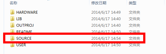

  1.首先新建文件夹,然后新建一些自己需要的分类。如下图所示:

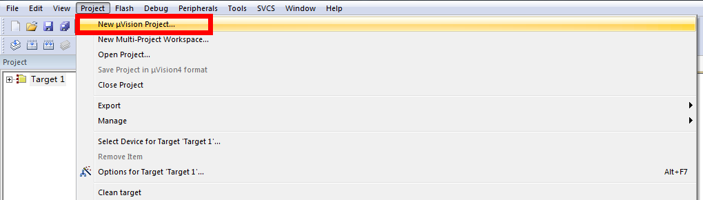

  2.打开MDK软件,然后新建工程。如下图所示;

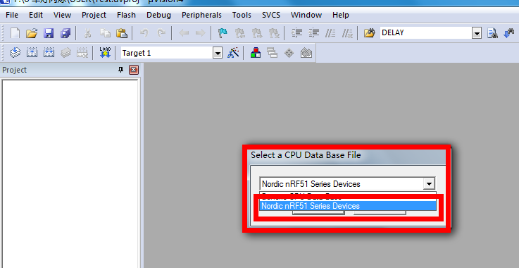

  3.新建工程然后就是要选择数据库,这里选择Nordic的库。如下图所示:

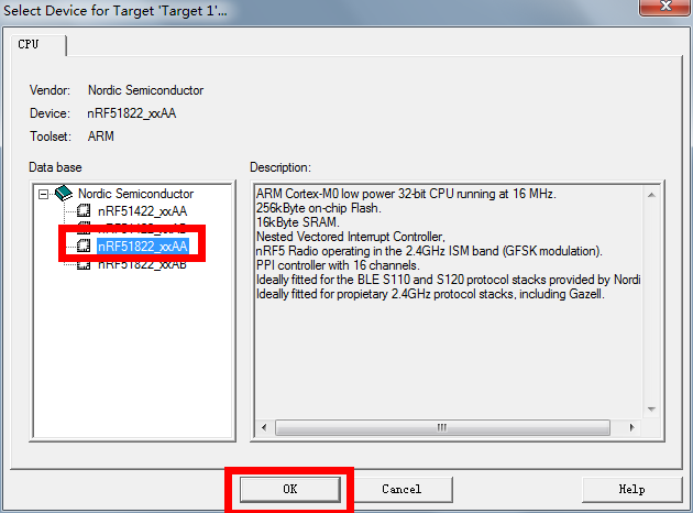

  4.根据自己开发板的型号选择对应的CPU型号。如下图所示:

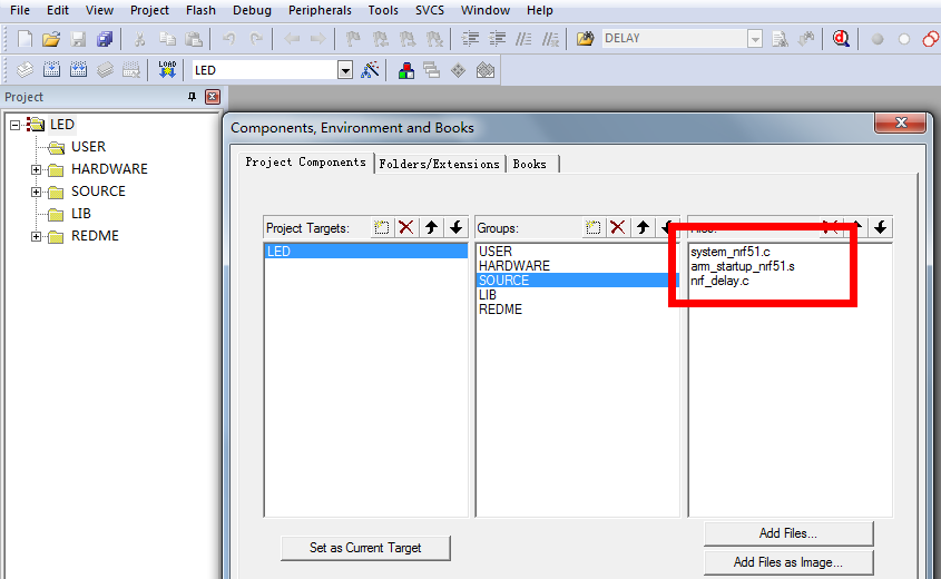

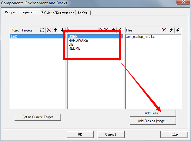

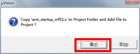

  5.在工程文件夹中增加一些分类,并添加文件。如下图所示:

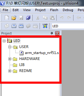

  6.经过上面的几个步骤,一个雏形基本出来。如下图所示:
  7.为了让框架比较好看,我们把生成的中间文件指定放到一个文件夹里面,如下图所示:
  8.为了方便程序编写,我们再建立一个源函数文件来调用。如下图所示:
  9.下面就是把源文件和库文件加进来即可完成。如下图所示:

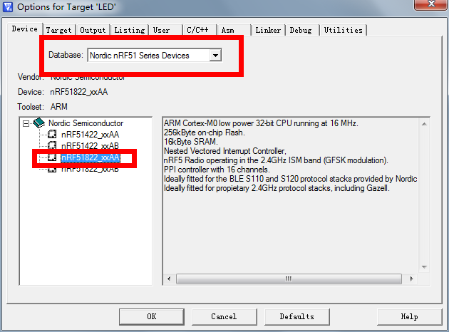

  1.确保所选择的芯片型号和数据库都是对的。如下图所示;

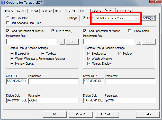

  2.打开debug模式。如下图所示:

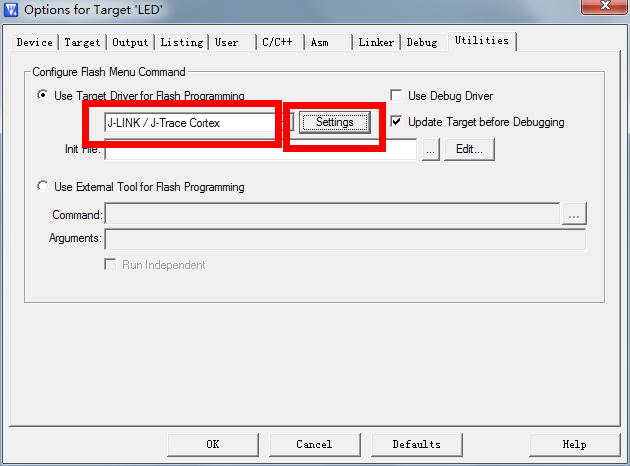

  3.打开utilities选项。如下图所示:

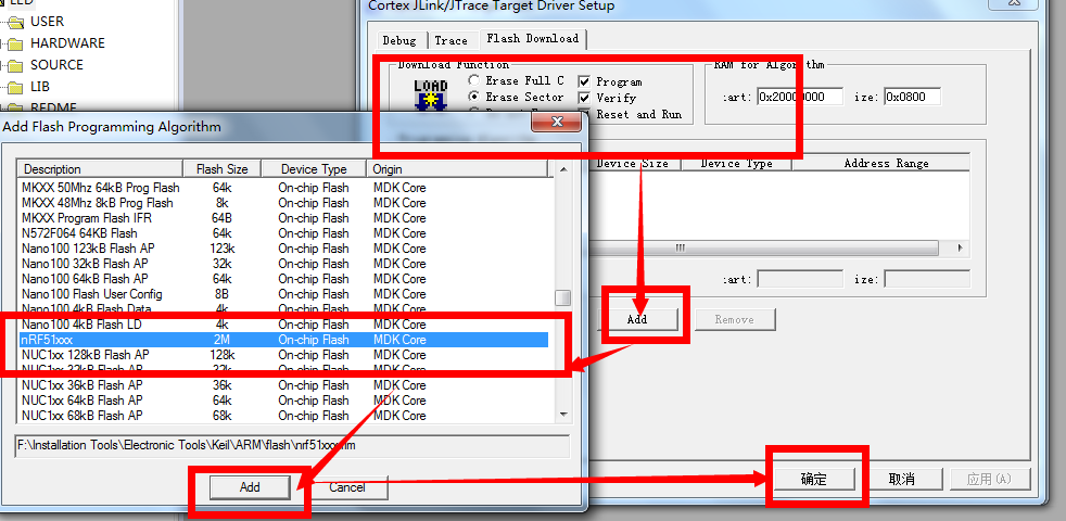

  4.点击settings,进行如下设置。如下图所示:
