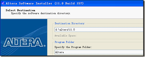

  (2)打开11.0_quartus_windows中的setup应用程序,一路next,直到安装目录选择的时候,注意,不能出现中文以及空格等路径。如下:
