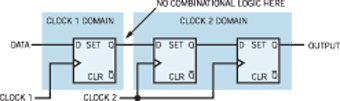

  为了使同步工作能正常进行,从某个时钟域传来的信号应先通过原时钟域上的一个触发器,然后不经过两个时钟域间的任何组合逻辑,直接进入同步器的第一个触发器中(图 1)。这一要求非常重要,因为同步器的第一级触发器对组合逻辑所产生的毛刺非常敏感。如果一个足够长的信号毛刺正好满足建立-保持时间的要求,则同步器的第一级触发器会将其放行,给新时钟域的后续逻辑送出一个虚假的信号。
  图1,在一个全同步器电路中,从某个时钟域传来的信号应先通过原时钟域上的一个触发器,然后不经过原触发器和同步器的第一个触发器两个时钟域间的任何组合逻辑,直接进入同步器的第一个触发器中。

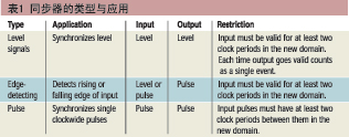

  需求。同步器的类型基本上有三种:电平、边沿检测和脉冲(表 1)。虽然还存在着其它类型的同步器,但这三种类型的同步器可以解决设计者遇到的多数应用问题。在电平同步器中,跨时钟域的信号在新时钟域中要保持高电平或低电平两个时钟周期以上。这种电路的要求是,在再次成为有效信号前,信号需要先变成无效状态。每一次信号有效时,接收逻辑都会把它看作一个单个事件,而不管信号的有效状态保持了多久。这种电路是所有同步器电路的核心。

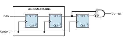

  边沿检测同步器在电平同步器的输出端增加了一个触发器(图 2)。新增触发器的输出经反相后和电平同步器的输出进行与操作。这一电路会检测同步器输入的上升沿,产生一个与时钟周期等宽、高电平有效的脉冲。如果将与门的两个输入端交换使用,就可以构成一个检测输入信号下降沿的同步器。将与门改为与非门可以构建一个产生低电平有效脉冲的电路。
  图2,边沿检测同步器在电平同步器的输出端增加了一个触发器。
  当一个脉冲进入更快的时钟域中时,边沿检测同步器可以工作得很好。这一电路会产生一个脉冲,用来指示输入信号上升或下降沿。这种同步器有一个限制,即输入脉冲的宽度必须大于同步时钟周期与第一个同步触发器所需保
  持时间之和。最保险的脉冲宽度是同步器时钟周期的两倍。如果输入是一个单时钟宽度脉冲进入一个较慢的时钟域,则这种同步器没有作用,在这种情况下,就要采用脉冲同步器。
  脉冲同步器的输入信号是一个单时钟宽度脉冲,它触发原时钟域中的一个翻转电路(图 3)。每当翻转电路接收到一个脉冲时,它就会在高、低电平间进行转换,然后通过电平同步器到达异或门的一个输入端,而另一个信号经一个时钟周期的延迟进入异或门的另一端,翻转电路每转换一次状态,这个同步器的输出端就产生一个单时钟宽度的脉冲。
  图3,脉冲同步器的输入信号是一个单时钟宽度脉冲,它触发原时钟域中的一个翻转电路
  脉冲同步器的基本功能是从某个时钟域取出一个单时钟宽度脉冲,然后在新的时钟域中建立另一个单时钟宽度的脉冲。脉冲同步器也有一个限制,即输入脉冲之间的最小间隔必须等于两个同步器时钟周期。如果输入脉冲相互过近,则新时钟域中的输出脉冲也紧密相邻,结果是输出脉冲宽度比一个时钟周期宽。当输入脉冲时钟周期大于两个同步器时钟周期时,这个问题更加严重。这种情况下,如果输入脉冲相邻太近,则同步器就不能检测到每个脉冲。

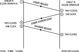

  在第一种部分握手方法中,电路 A 以有效电平声明其请求信号,电路 B 则以一个单时钟宽度脉冲作为响应。此时,电路 B 并不关心电路 A 何时中止它的请求信号。但为了使这种方法成立,电路 A 中止请求信号至少要有一个时钟周期长,否则,电路 B 就不能区别前一个请求和新的请求。在这种握手方式下,电路 B 为请求信号使用一个电平同步器,电路 A 为响应信号使用一个脉冲同步器。只有当电路 B 检测到请求信号时才发出响应脉冲。这种情况可以使电路 A 通过控制其请求信号的时序,控制同步器接收到的脉冲间隔(图 5)。同样可以用经验估算法确定时序,即信号跨越一个时钟域要花两个时钟周期并且在跨越时钟域前被电路寄存。
  图5,在一种部分握手方法中,电路 A 发出它的请求信号,电路 B 则以一个单时钟宽度脉冲作为响应。
  全部的序列为 A 时钟域最多三个周期加上 B 时钟域最多五个周期。这种部分握手方法比全握手方法在 A、B 两个时钟域分别少用了两个和一个时钟周期。如果采用第二种部分握手方法可以再减少一些时钟周期,此时电路 A 用一个单时钟宽度脉冲发出它的请求,而电路 B 也用一个单时钟宽度脉冲响应这个请求。这种情况下,两个电路都需要保存状态,以指示请求正待处理。

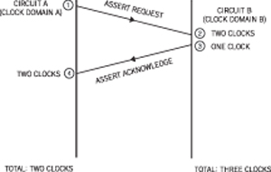

  图6,这种握手类型使用的是脉冲同步器,但如果其中一个电路时钟比另一个电路时钟快两倍,则可以用边沿检测同步器来代替。

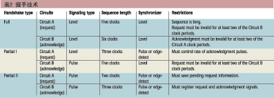

  这种握手类型使用的是脉冲同步器,但如果其中一个电路时钟比另一个电路时钟快两倍,则可以用边沿检测同步器来代替(图 6)。完整的时序是:A 时钟域最多两个周期加上 B 时钟域最多三个周期。所以这种部分握手技术与全握手方法相比,在 A 时钟域少用三个时钟周期,在 B 时钟域也少用三个时钟周期。同时,也比第一种部分握手方法分别在 A、B 时钟域快了一个和两个周期(表 2)。这些握手协议针对的都是跨越时钟域的单一信号。但当几组信号要跨越时钟域时,设计人员就需要使用更加复杂的信号传送方法。
  表 2

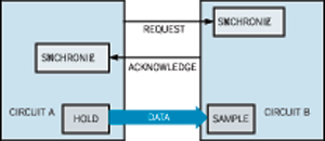

  一种解决总线同步问题的方法是使用一个保持寄存器和握手信号。这种电路包括一个保持信号总线的寄存器,以及一个握手机制(图 7)。握手信号指示新时钟域的电路何时可以对总线采样,以及源电路何时可以更换当前寄存器中保存的内容。
  图7,一种数据路径同步器设计使用一个保持寄存器和握手信令。
  在这种设计中,传输电路将数据(信号总线)存储在保持寄存器,同时发出请求信号。这两个动作可以同时发生,因为请求信号至少要花一个时钟周期才能让接收电路检测到它(最小的握手-同步延迟)。当接收电路采样到数据(信号总线)时,它发出一个响应信号。这种设计使用了全握手方法,所以要花较长时间才能完成整个传输。对接收电路而言,使用全握手信号的设计有较大的时间窗口用于对信号总线采样,因而效率较低。如用部分握手方法代替全握手方法则可以加快传输速度。
