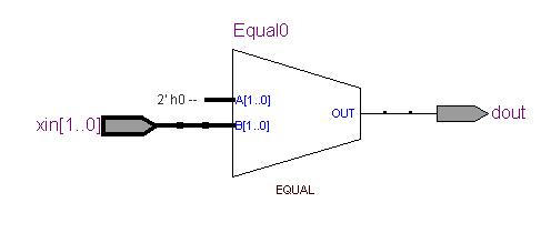

  Ex1:
  input[1:0] xin;
  output dout;
  assign dout = (xin == 2'b0);
  代码很简单,就是当xin==2’b0时dout=1,否则dout=0。上面这段程序的RTL视图如下:
  其实就是一个比较器,如果xin=2’h0,那么输出OUT就为1。和设想一样。

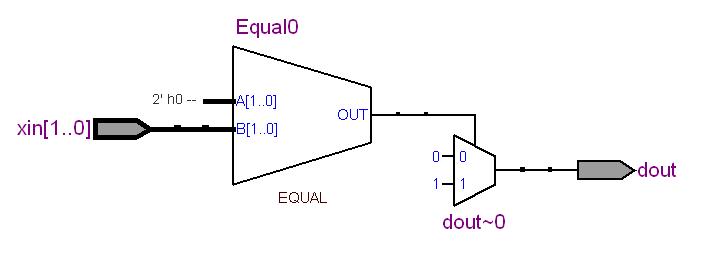

  下面是我在参考一些别人的代码的时候看到别人一种常见的写法,它是用了?语句。
  input[1:0] xin;
  output dout;
  assign dout = (xin == 2'b0) ? 1'b1:1'b0;
  RTL如下:
  是不是发现多了以一个选择器(可能不叫选择器吧,但是你明白意思就可以),这样平白无故的就多耗用了一点资源,刚开始的时候我也是傻乎乎的跟着别人用这种写法,但是看到RTL视图后我就不这么干了,既然前者一样可以得到预期结果,为什么我还要画蛇添足多一个选择器呢。所以,推荐使用前者。资源的节约是潜移默化的~_~
