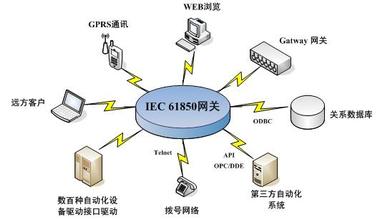

早期计算机通信使用的网络协议栈在传输数据时,没有采用统一的编码规则,不同编码规则的信息如果要再两台计算机之间通信,开发人员要实现不同信息的编解码。
ASN.1(抽象语法标记)规范的应用,对计算机网络通信来说是一个具有里程碑意义的变革,它使得通信双方更加关注信息交换的内容,而不是具体编解码过程。
IEC61850协议定义的ACSI(抽象通信服务接口)具体映射至MMS(制造报文规范)协议,而MMS协议正是采用了ASN.1的编码规范。IEC61850标准不再关心具体的通信过程,而是把重点放在变电站内IED之间的数据交换模型和互操作上,因此ASN.1的应用是IEC61850标准在实用性、规范性、灵活性和易扩展性都强于传统规约的原因之一。

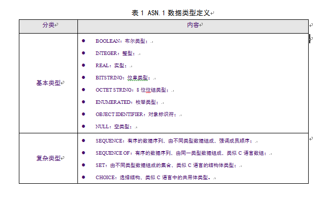

ASN.1定义的数据类型既有简单的基本数据类型,也有复杂的结构类型,如下表所示。

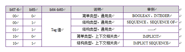

ASN.1基本编码规则BER采用的编码结构由标记Tag、长度Length、内容Value三部分组成,简称TLV结构,基本编码规则采用8位位组作为基本传送单元。
标记Tag共4种类型,通用类、应用类、上下文相关类以及专用类。分类信息如下:
ASN.1 BER编码规则定义了一批简单类型的Tag值,但这些Tag值无法满足MMS应用需要,如无法区分整型和无符号整型,因此MMS扩展定义了一组专用的Tag值,具体可查阅ISO/IEC 9506-2规范。
