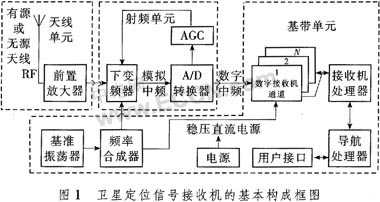

从接收机的结构来看,随着VLSI(超大规模集成电路)和DSP(数字信号处理)技术的发展,单通道序贯式、时分多路复用式接收机早已为采用了DSP模块的并行多通道接收机所代替,所能达到的通道数和等效相关器数不断增加,集成度更高的内嵌MPU/MCU的GPS基带处理器芯片成为主流,将射频和数字处理集成在一起的单芯片接收机产品也已经问世。卫星定位信号接收机的硬件系统主要由天线单元、射频模块、基带处理模块和电源模块组成。其结构图如图1所示。

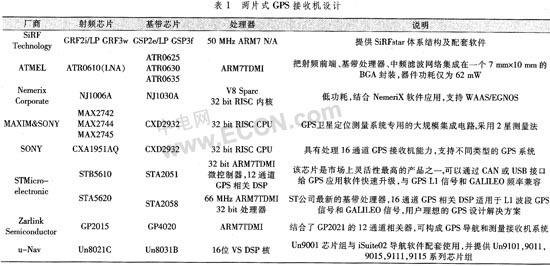

2.2 两片式结构的接收机设计
采用两片式结构的接收机设计,主要由射频前端、基带处理器构成。目前,大多数的厂商GPS芯片组都支持该设计方案。而且,也是主流的设计方案。具有代表性的设计,如表1所示。

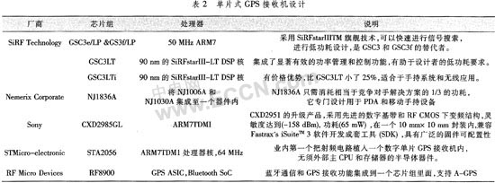

2.3 单片式接收机设计
伴随着集成电路的迅速发展以及用户的要求,目前,GPS接收机正朝着小面积、低功耗的方向发展,很多GPS芯片厂商也推出了单片式的GPS接收机设计解决方案,具有代表性的如表2所示。

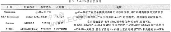

3 辅助GPS接收机(A-GPS)设计
A-GPS是GPS系统借助于无线通信网络(比如GSM,UMTS,CDMA等)对移动站进行定位的技术,它通过A-GPS终端和移动通信网络提供的GPS辅助定位信息共同获取移动用户的位置信息。
A-GPS芯片的供应商有20多家,主要都来自美国和西欧。在基于CDMA网络的A-GPS芯片市场上,美国高通公司的gpsOne技术占主导地位;在基于GSM网络的芯片市场上SiRF,NemeriX和G1obal Locate等多个厂商处于领先地位。具有代表性的如表3所示。

1) 美国SiRF Technologies公司的SiRF芯片组。这是世界上最大的GPS芯片厂家。积累多年经验,已开发出三代GPS芯片产品。其中,最新的第三代产品SiRFs-tarIII在小型化、降低功耗和便携性方面有了长足的进步,特别足在接收敏感度方面最好,达到-159 dBm。
2) 瑞士Nemerix公司的芯片组。特点是特别省电,价格低廉。其功耗低至10 mW,厂家自称“全球最低功耗的GPS芯片组”,同时其低噪放大器噪声也只有1.6 dB,号称“超低噪声GPS接收器”。
3) 美国RF Micro Devices公司的RF8900芯片组。特点是高度集成,把蓝牙通信和GPS接收功能集成到一个芯片组里面。这个集成的芯片组,有利于接收器厂家制造功能强而体积小巧的蓝牙接收器。

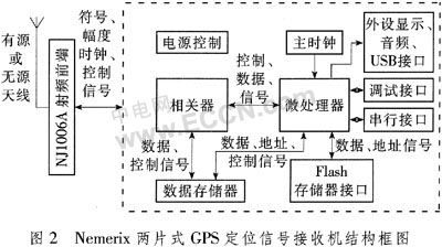

5 Nemerix公司两片式接收机完整设计
如图2所示,NJ1006A是一个高集成度的单片GPS接收机射频前端IC,可满足价格敏感的便携式产品和汽车应用。NJ1006A集成了LNA和本机振荡器的谐振回路,减少了外部元器件数量和PCB的面积,采用双超外差结构接收GPS L1频带信号。片上的LNA允许连接无源的或者有源的天线到NJ1006A,具有灵活结构的PLL和晶体振荡器,基准频率16.368 MHz。天线检测器和开关支持系统在汽车等需要有源天线的应用。天线检测器也可以检测有源天线开路或者短路,限制所提供的电流,保护天线和接收机。
射频模块NJ1006A适合与很多基带处理器进行接口,但考虑到整个系统的功耗和芯片的一致性,在设计中,选用Nemerix公司NJ1030A处理器与之进行接口,它还支持WAAS/EGNOS,3GPPTS44.035-TIA-IS801。NJ1030A芯片上组合了NP1016 GPS相关器内核、32 bit RISC的CPU内核、片上存储器、外围设备接口等功能模块。本方案功耗仅为25 mW。若把基带处理器更换为NJ2020,则可构成A-GPS接收机。
使用集成组件构建卫星信号接收端简捷、明了,但射频电路在PCB制板时,布局、布线不合理,往往会因噪声干扰严重引起卫星定位授时同步数据或信号的波动,造成过大偏差。因此在进行射频电路PCB设计时必须考虑如何减小射频电路中各部分之间的相互干扰、如何减小电路本身对其他电路的干扰以及电路本身的抗干扰能力。

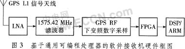

6.1 基于通用可编程处理器的软件接收机设计
主要由射频前端模块,FPGA,DSP/ARM等处理芯片构成。硬件框图如图3所示。
射频芯片用来接收射频信号,完成信号的采集和2 bit数字信号的输出。在FPGA内部设计相关器电路完成对速度要求较高的处理,用DSP或ARM处理器来完成对速度要求不高的运算处理功能。这种设计在Galileo接收机的设计上也得到了应用。而且,目前随着集成电路工艺的发展,整个芯片都在朝着高速、小面积、低功耗的方向来发展。一个采用SoC技术的单片式GPS接收机,尺寸为23 mm2,0.18μm CMOS,功耗为28 mW。另外,目前在一个芯片上集成多种应用的GPS接收机也是一种趋势,如集成了CDMA通信、蓝牙、MP3、数码相机、DVB-H接收、FM广播接收等功能的芯片设计。采用这种方法的特点是:灵活,在不改变硬件的基础上,可以重新配置和升级软件,嵌入自己的优化算法。这也是GPS接收机国产化的必由之路。

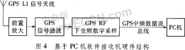

6.2 基于PC机的软件GPS软件接收机设计
接收机主要由GPS天线、信号变换/数字采样单元和PC机构成,硬件结构如图4所示。
在这种设计中,经射频采样的数字中频数据,通过总线送给PC机,它们之间常用USB,PCI等接口与PC机相连。PC机执行所有的GPS接收机内部核心软件,包括基带软件、导航解算软件、NMEA0183数据生成软件等。典型设计有MAX2741+LifeVibes Spot V2软件的GPS接收机设计生产时需付给Philips软件使用版权费,按片收取。不过,在掌握了相关器以及基带处理算法之后,可以自行设计PC机软件。这种软件接收机的特点是:灵活易更新,无附加硬件成本,但存在实时性问题。
