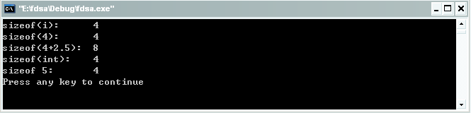

下面来看段代码加深下印象:
[html] view plaincopy#include
void main()
int i;
printf("sizeof(i):\t%d\n",sizeof(i));
printf("sizeof(4):\t%d\n",sizeof(4));
printf("sizeof(4+2.5):\t%d\n",sizeof(4+2.5));
printf("sizeof(int):\t%d\n",sizeof(int));
printf("sizeof 5:\t%d\n",sizeof 5);
return ;
运行结果为:
[html] view plaincopysizeof(i): 4
sizeof(4): 4
sizeof(4+2.5): 8
sizeof(int): 4
sizeof 5: 4
Press any key to continue
从运行结果我们可以看出上面的几种使用方式,实际上,sizeof计算对象的大小也是转换成对对象类型的计算,也就是说,同种类型的不同对象其sizeof值都是一样的。从给出的代码中我们也可以看出sizeof可以对一个表达式求值,编译器根据表达式的最终结果类型来确定大小,但是一般不会对表达式进行计算或者当表达式为函数时并不执行函数体。如:

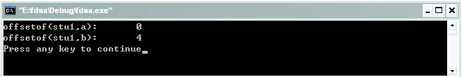

[cpp] view plaincopy#include
#define offsetof(TYPE, MEMBER) ((size_t) &((TYPE *)4)->MEMBER)
typedef struct stu1
int a;
int b;
}stu1;
void main()
printf("offsetof(stu1,a):\t%d\n",offsetof(stu1,a)-4);
printf("offsetof(stu1,b):\t%d\n",offsetof(stu1,b)-4);
运行结果为:
[cpp] view plaincopyoffsetof(stu1,a): 0
offsetof(stu1,b): 4
为了让读者加深印象,我们这里在代码中没有使用0,而是使用的4,所以在最终计算出的结果部分减去了一个4才是偏移地址,当然实际使用中我们都是用的是0。

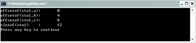

懂了上面的宏offsetof之后我们再来看看下面的代码:
#define offsetof(TYPE, MEMBER) ((size_t) &((TYPE *)0)->MEMBER)
typedef struct stu1
int a;
char b[1];
int c;
}stu1;
void main()
printf("offsetof(stu1,a):\t%d\n",offsetof(stu1,a));
printf("offsetof(stu1,b):\t%d\n",offsetof(stu1,b));
printf("offsetof(stu1,c):\t%d\n",offsetof(stu1,c));
printf("sizeof(stu1) :\t%d\n",sizeof(stu1));
运行结果为:
offsetof(stu1,b): 4
offsetof(stu1,c): 8
sizeof(stu1) : 12
对于字节对齐不了解的读者可能有疑惑的是c的偏移量怎么会是8和结构体的大小怎么会是12呢?因该是sizeof(int)+sizeof(char)+sizeof(int)=9。其实这是编译器对变量存储的一个特殊处理。为了提高CPU的存储速度,编译器对一些变量的起始地址做了对齐处理。在默认情况下,编译器规定各成员变量存放的起始地址相对于结构的起始地址的偏移量必须为该变量的类型所占用的字节数的倍数。现在来分析下上面的代码,如果我们假定a的起始地址为0,它占用了4个字节,那么接下来的空闲地址就是4,是1的倍数,满足要求,所以b存放的起始地址是4,占用一个字节。接下来的空闲地址为5,而c是int变量,占用4个字节,5不是4的整数倍,所以向后移动,找到离5最近的8作为存放c的起始地址,c也占用4字节,所以最后使得结构体的大小为12。现在我们再来看看下面的代码:

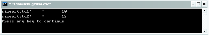

当然我们也可以使用预编译指令#pragma pack (value)来告诉编译器,使用我们指定的对齐值来取代缺省的。接下来我们来看看一段代码。
#pragma pack (1) /*指定按1字节对齐*/
typedef union stu1
char str[10];
int b;
}stu1;
#pragma pack () /*取消指定对齐,恢复缺省对齐*/
typedef union stu2
char str[10];
int b;
}stu2;
void main()
printf("sizeof(stu2) :\t%d\n",sizeof(stu2));
运行结果为:
[cpp] view plaincopysizeof(stu1) : 10
sizeof(stu2) : 12
现在来分析下上面的代码。由于之前我们一直都在使用struct,所以在这里我们特地例举了一个union的代码来分析下,我们大家都知道union的大小取决于它所有的成员中占用空间最大的一个成员的大小。由于在union stu1中我们使用了1字节对齐,所以对于stu1来说占用空间最大的是char str[10]类型的数组,,其值为10。为什么stu1为10而stu2却是12呢?因为在stu2的上面我们使用了#pragma pack () ,取消指定对齐,恢复缺省对齐。所以由于stu2其中int类型成员的存在,使stu2的对齐方式变成4字节对齐,也就是说,stu2的大小必须在4的对界上,换句话说就是stu2的大小要是4的整数倍,所以占用的空间变成了12。
