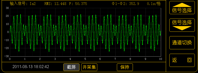

  复杂的不讲,看看下面这个波形,能看出道道吗?
  我们能看到的仅仅是一个类似正弦波的波形,其幅值在按照一定的规律变化。
  如何记载这个波形的信息呢?尤其是量化的记载!
  很难!
  事实上,上述波形采用傅里叶变换后,就是一个50Hz的正弦波上叠加一个40Hz的正弦波,两者幅度不同,40Hz的幅度越大,波动幅度就越大,而波动的频率就是两者的差频10Hz(三相异步电动机叠频温升试验时的电流波形)。

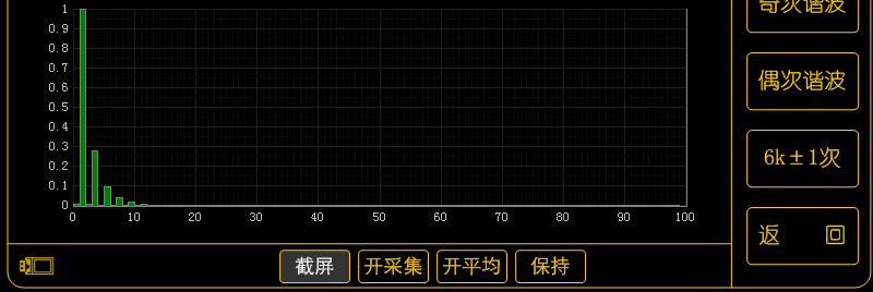

                  再看一个看似简单的波形:
  这个波形有点像正弦波,但是,比正弦波尖,俗称“尖顶波”,多见于变压器空载电流输入波形。
  我们很难准确定量其与正弦波的区别。
  采用傅里叶变换后,得到下述频谱(幅值谱):
  主要包括3、5、7、9次谐波,一目了然!

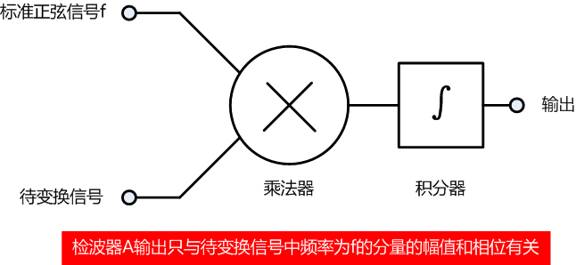

  这是一个非常有用的特性,我们可以利用这个特性设计一个如下的检波器(下称检波器A):
  检波器A由一个乘法器和一个积分器构成,乘法器的一个输入为已知频率f的单位幅值正弦波(下称标准正弦信号f),另一个输入为待变换的信号。检波器A的输出只与待变换信号中的频率为f的正弦分量的幅值和相位有关。
  待变换信号可能包含频率为f的分量(下称f分量),也可能不包含f分量,总之,可能包含各种频率分量。一句话,待变换信号是未知的,并且可能很复杂!
  没关系,我们先看看,待变换信号是否包含f分量。
  因为其它频率分量与标准正弦信号f的乘积的积分都等于零,检波器A可以当它们不存在!经过检波器A,输出就只剩下与f分量有关的一个量,这个量等于待变换信号中f分量与标准正弦信号f的乘积的积分。
  很容易得到的结论是:
  如果输出不等于零,就说明输入信号包含f分量!
