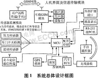

本系统由MCU控制模块、数据采集模块、信息的接收和发送模块、GPS模块和北斗双星定位模块5部分组成。数据采集模块利用不同的传感器将采集到的信号送到MCU,MCU进行分析和处理后发出控制信息和报警指令给GSM模块,然后通过GSM/GPRS网络或北斗双星向用户传递报警信息,达到监控报警的目的。系统将根据用户的决策采取诸如远程喊话示警、遥控拍照和切断油路等操作保证车辆安全。同时,该系统还利用GPS和北斗双星双模定位的方法,实现全天候、高精度的实时导航定位,定位精度可达3 m~10 m。
MCU以串行通信的方式实现与GSM、GPS和北斗双星终端的物理连接,并且留有与PC机的。RS-232串行通信接口。利用北斗双星定位终端实现快速定位,并将位置信息通过GSM或者双星简短通信的方式发送到用户和中心站,同时,北斗卫星的双向短报文通信功能可以实现区域报警。
系统总体设计框图见图1。

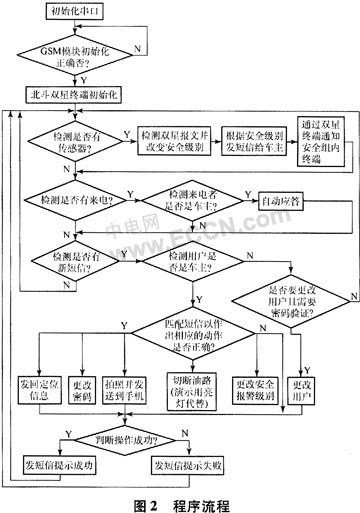

本系统软件主要参照欧洲电信联盟的GSM0707、GSM0705、GSM0338等规范和协议,结合标准的AT指令集设计编辑而成,并且通过RS-232串口收发来实现MCU与GSM模块、CPS模块和北斗双星导航定位终端的双向通信。经过大量试验,该软件在系统上运行稳定,其通用性和移植性都很好。系统软件设计流程图见图2。
主要流程及相关程序叙述如下:

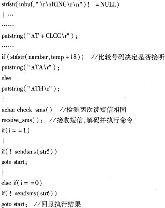

a) 首先初始化MCU使其进入正常的工作方式,程序通过MCU的UART接口控制GSM模块,串口的初始化函数为serial-init(),分别对MCU和GSM模块、北斗双星导航定位终端、GPS模块以及PC机的外部显示处理接口进行了详细的定义和说明。同时,对相应的传感器和控制引脚的输入或输出方式进行了正确的设置。
b) 为了正确建立MCU和GSM模块之间的通信,检测串口通信速率,在合理设置MCU后,由单片机发出ATE检测信号,若通信建立不正确,则继续检测,等待GSM回应OK确定通信正常建立。
c) 为使GSM模块能在符合用户要求的条件下工作,需对其进行初始化,包括关闭振动和铃声、设置短信内存、模式、提示方式等。
d) 进入工作模式,包括两方面工作内容:
一是检测各个传感器,先检测报警级别高的传感器,若有报警信号送来,则有MCU控制编辑和发送手机短信(或者打电话)通知用户;
二是检测是否有新短信或来电,有则读回并解码执行用户通过短信发来的命令或核实用户来电后控制GSM模块自动应答。由于从串口读取大量数据时不免存在误码,为防止执行错误命令,MCU将连续重复读取同一条短信两次,两次相同时才执行短信中的命令,否则重新读此短信。
