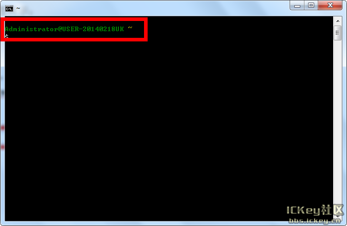

1.先打开Cygwin软件。如下图所示:

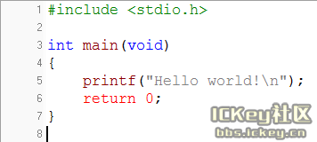

2.先在记事本或者编译软件里面,输入上面的程序。文件名为Hello.c。如下图所示:

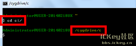

3.先找到文件所放的位置,我是放在C盘的主根目录下面。那么查找就比较方便。如下图所示:

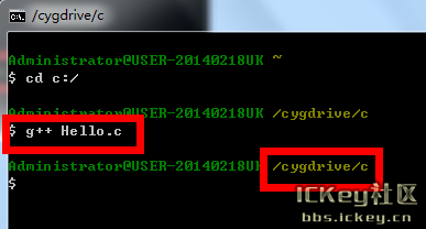

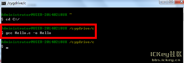

4.编译Hello.c这个文件。如下图所示:

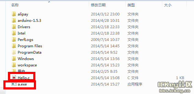

这时候我们可以看看C盘多了什么文件。可以看到C盘多了一个可执行文件。如下图所示:
这里有个知识点:我们如果直接编译,默认是a.exe。那么如何生成同文件名呢?很简单,请继续往下看。

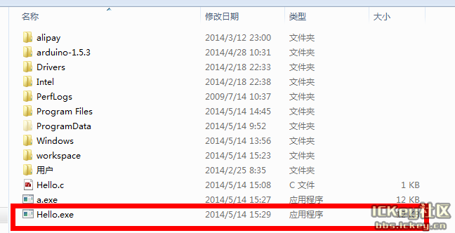

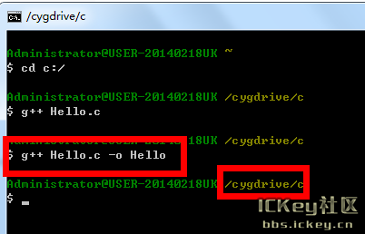

5.生成同名的可执行文件。只需要在输出限制文件名即可。如下图所示:
下面我们再看看C盘多了什么?是不是我们预想。如下图所示:

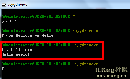

7.执行可执行文件。如下图所示:
看见了hello world!是不是有点激动呢?那赶紧自己试试吧。O(∩_∩)O哈哈~
