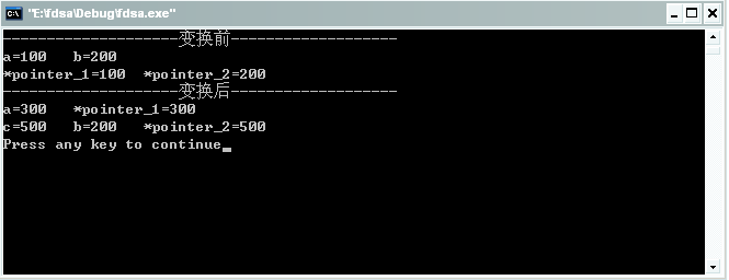

  运行结果如下:
  在此我们定义了两个整型指针int *pointer_1,*pointer_2;,它们分别指向变量a和b,值得注意的是*pointer_1和a、*pointer_2和b是共用同一个存储空间的,当我们在接下类的代码中改变 *pointer_1=300;时,由输出就可以看出来a的值也跟随发生了改变。但是当我们声明了一个 int c=500;之后,使用pointer_2=&c;,b的值不变,仅仅是改变*pointer_2,因为我仅仅是改变了*pointer_2指向了c的存储空间,如果有有兴趣的读者可以自己验证下如果我们修改了a的值之后*pointer_1的值会跟随一起改变,因为他们指向的是同一个存储空间。

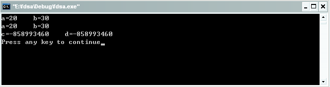

  初步分析上面的代码,看似是要通过一个函数的调用来实现一个a、b的交换,还有就是通过c=a;、 d=b;来实现对c、d赋初值。先来看看下面的运行结果:
  结果跟我们想象的不一样,a、b没有实现交换的原因是因为我们使用的是传值,而不是传址,所以调用的过程中做的处理就是把a、b的值复制到另外申请的两个空间p1、p2中去,因而交换操作是在p1、p2的空间中进行的,所以对于a、b的值并没有影响。c、d的初值为什么没有跟a、b的值一样呢,因为我们在初始化的过程中给c、d赋初值的时候a、b的并没有给定初值,所以a、b的初值是在编译的过程中由系统给定的,又因为我们申请的c、d的空间是跟a、b没有任何关系的,所以接下来再对a、b赋初值的时候c、d的初值并不会改变。

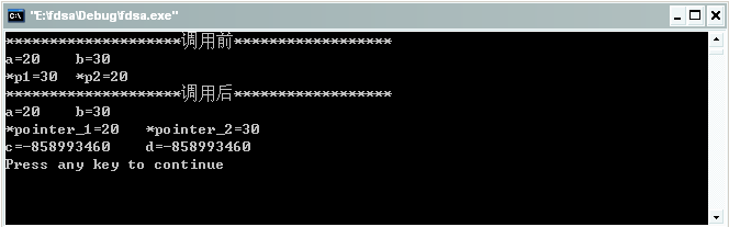

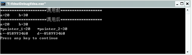

  看看上面这个代码似乎满足了我们前面说的传址的要求,那先让我们来看看实验结果吧。
  结果似乎也是出乎我们的意料之外,为什么使用了传值却还是没有能够实现呢?如果我们在调用函数中加上一句 printf("*p1=%d\t*p2=%d\n",*p1,*p2);,得到下面的结果:
  从结果来看似乎告诉我们,我们已经实现交换了,但是为什么没有能够返回来呢?在这里要注意了,因为我们在函数的交换语句仅仅是改变了局部指针变量p1和p2的值,所以没有改变a、b的值,所以使用printf("*p1=%d\t*p2=%d\n",*p1,*p2);使得我们的确看到了a、b交换的假象,仅仅是改变了局部变量p1和p2的值。

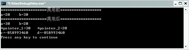

  看看也行结果:
  最后终于出现了一个我们想要的结果了。从以上的分析读者自己也知道原因所在了吧,这里操作的才是p1、p2所指向的地址,才真正的做到了对于a、b存储空间的数值的交换。细心的读者可能看到了我们在代码中用了红色部分标记的代码,它完全可以用一句int temp;来替代,之所以我们在这里要用int *temp;无非是要大家牢记对于指针一些特殊的使用,如果我们没有这句temp=(int *)malloc(sizeof(int));,以上代码在编译的过程中是不会有任何错误的,但是在运行的过程中就会出现错误,所以通常情况下我们在使用指针的过程中,要特别注意野指针情况的出现,以免出现一些莫名奇妙的有错。
