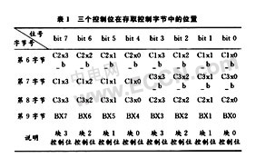

在存取控制中,每一块(块0,1,2,3)都由3个控制位决定对该数据块或控制块的操作权限,控制位表示形式为"CXxy"。其中:CX表示控制位号(X可以是1、2或3,例如:C1则表示第一控制位);z表示扇区;y表示块号。例如:"C2x1"表示某一扇区块1的第2控制位)。3个控制位在存取控制字节(即各扇区块3中的第6~9字节)中的位置,见表1(注:表中"_b"表示取反。例如:第6字节的bit7中存放"1"时,C2x3=0;而B则表示备用位。

块3中,存取控制4B的初始化值(产商初始值)分别为"FF 07 80 69""。根据表1可推断出各块的3位控制位的初始值如下:C1x0 C2x0 C3x0=000,C1x1 C2x1 C3x1=000,C1x2 C2x2 C3x2=000,C1x3 C2x3 C3x3=001;根据表2可推断出(表2中的第一种情况),在初始的状态下验证密码A或密码B后,可以对数据块0~2进行读、写加值、减值、初始化等操作;根据表3可推断出(表3中的第五种情况),验证密码A或B后,可以写密码A、可以读写控制位、可读写密码B、但不能读密码A。
