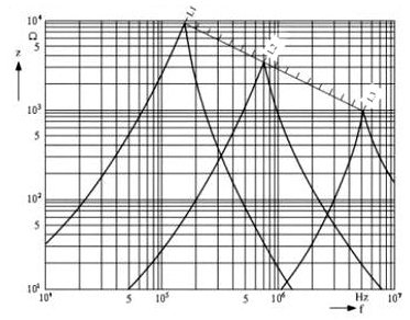

  理论上对传导干扰信号进行抑制,要求抑制电感的电感量越大越好,但对于电感线圈来说,电感量越大,则电感线圈的分布电容也越大,两者的作用将会互相抵消。
  图2 普通电感线圈的阻抗与频率的关系图
  图 2是普通电感线圈的阻抗与频率的关系图,由图中可以看出,电感线圈的阻抗开始的时候是随着频率升高而增大的,但当它的阻抗增大到最大值以后,阻抗反而随着 频率升高而迅速下降,这是因为并联分布电容的作用。当阻抗增到最大值的地方,就是电感线圈的分布电容与等效电感产生并联谐振的地方。图中,L1 > L2 > L3,由此可知电感线圈的电感量越大,其谐振频率就越低。从图2中可以看出,如果要对频率为1MHZ的干扰信号进行抑制,选用L1倒不如选用L3,因为 L3的电感量要比L1小十几倍,因此L3的成本也要比L1低很多。

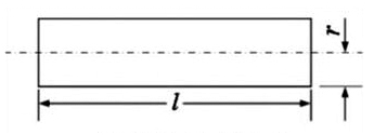

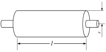

  穿 心电感的电感量一般都比较小,大约在几微亨到几十微亨之间,电感量大小与穿心电感中导线的大小以及长度,还有磁珠的截面积都有关系,但与磁珠电感量关系最 大的还要算磁珠的相对导磁率Uy.图3、图4是分别是指导线和穿心电感的原理图,计算穿心电感时,首先要计算一根圆截面直导线的电感,然后计算结果乘上磁 珠相对导磁率 就可以求出穿心电感的电感量。
  图3 圆截面直导线的电感图
  图4 磁珠穿心电感图

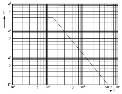

                  另外,当穿心电感的工作频率很高时,在磁珠体内还会产生涡流,这相当于穿心电感的导磁率要降低,此时,我们一般都使用有效导磁率。有效导磁率 就是在某个工作频率之下,磁珠的相对导磁率。但由于磁珠的工作频率都只是一个范围,因此在实际应用中多用平均导磁率。
  在低频时,一般磁珠的相对导磁率都很大(大于100),但在高频时其有效导磁率只有相对导磁率的几分之一,甚至几十分之一。因此,磁珠也有截止频率的问题, 所谓截止频率,就是使磁珠的有效导磁率下降到接近1时的工作频率fc,此时磁珠已经失去一个电感的作用。一般磁珠的截止频率fc都在30~300MHz之 间,截止频率的高低与磁珠的材料有关,一般导磁率越高的磁芯材料,其截止频率fc反而越低,因为低频磁芯材料涡流损耗比较大。使用者在进行电路设计的时 候,可要求磁芯材料的提供商提供磁芯工作频率与有效导磁率 的测试数据,或穿心电感在不同工作频率之下的曲线图。图5是穿心电感的频率曲线图。
  图5 穿心电感的频率曲线图
