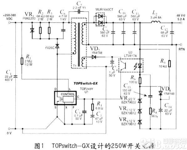

TOPSwitch—GX设计的250W开关电源电路如图1所示。直流电压变压器的原边加到TOPSwitch—GX的漏极D;频率选择端F 和极限电流设定端X与源极S相连,则该两端的功能都没用,即不从外部设定极限电流,内部自动设定自保护电流ILIMIT,开关工作频率为132K;控制极和光耦LTV817相连,接受反馈信号以实现对内部集成的高压功率MOS管占空比的控制;线路检测端L通过一2MΩ的电阻和直流高压输入的正端相连以实现过压、欠压线电压前馈的线电压检测。整个电路为单端反激式,TOPSwitch—GX为开关集成稳压器,反馈电路主要有光耦LTV817和与之串连的三个稳压二极管构成。电容C1为高频滤波电容;瞬态电压抑制器P6KE200和超快恢复二极管BYV26C构成钳位电路,并在其中串入RC吸收电路(由 R2,R3和C6组成),这样除了可以吸收部分漏感中的能量以外,还可将电压钳位在200V,可使开关电源在启动或过载的情况下TOPSwitch—GX 内部集成MOS管的漏极电压不超过700V;光耦LTV817和稳压二极管(VR2~VR4)构成反馈电路,R6是光耦中LED的限流电阻,它还决定控制环路的增益,输出电压变化时则流过光耦中LED的电流相应变化,从而光送到芯片控制极C的电流也相应变化,芯片内部据此产么的PWM信号占空比发生变化最终使输出电压稳定;高频变压器T1的副边输出经过MURl640CT整流和C9,C10和C11滤波,再经过磁珠L1和C12滤掉开关噪声后,得到输出电压;VD4和C14构成软启动电路。

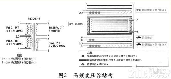

对于PI公司的单片开关电源来说,高频变压器采用PI公司相关的开关电源计算机辅助设计软件来设计。本方案采用的是PI Expert 7.0专家系统。图2是用该软件设计的变压器的结构。

该电源输出功率为250W,效率至少为85%,负载调整率为±5%,纹波电压峰一峰值小于100mV,空载功耗不大于1.4W。
本方案选用TOP249Y设计,输出功率250W时工作于其上限功率,故要保持良好的散热条件(芯片温度要保持在110℃以下),也可用TOP250Y替换该元件。
