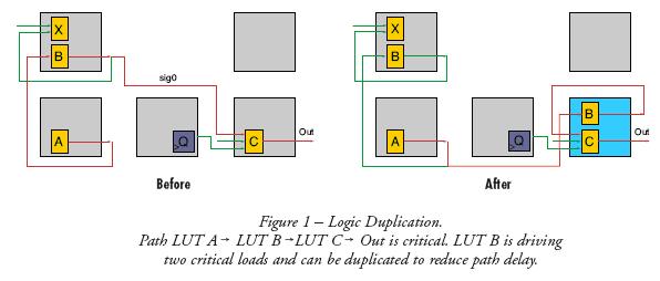

·逻辑复制:如果一个LUT或触发器驱动多个负载,而这些负载中有一个或多个负载的放置位置离驱动源的距离太远因而无法满足时序要求时,可以复制该LUT或触发器并放置在靠近该组负载的地方,从而减小布线延迟(图1)。

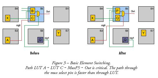

·基本单元切换:如果一个功能使用LUT和多路转换器构成,物理综合与优化可对该功能进行重新安排,将最快的路径(一般通过多路转换器选择引脚)分配给最关键的信号(图3)。

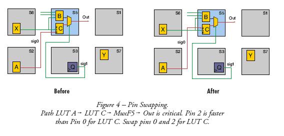

·引脚交换:LUT的每个输入引脚可能有不同的延迟,所有Map拥有交换引脚(以及关联的LUT等式)的能力,以便将最关键的信号放置在最快的引脚上(图4)。
