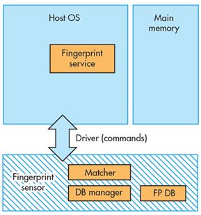

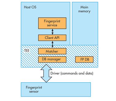

指纹传感的基本要求是,通过与一个已知和安全的“模板”或用户指纹的记录进行匹配,来明确识别用户身份(图1)。传感器最初用来捕获数据在“注册”过程中创建用户记录,之后每次用户试图访问设备时,传感器都会获取指纹数据和已存储的模板进行比较。
目前,几乎每一种指纹传感解决方案都是直接在主系统上执行匹配操作,无论是智能手机、平板电脑、PC,还是为实现安全性而定制的专用设备。因此,主芯片上匹配架构是分别用两个IC——一个是用来获取数据的传感器IC,另一个是用来运行实际匹配操作的软件的独立控制器IC(通常是移动设备上的应用处理器)——来满足功能要求的。
任何新技术都会自然而然地以使用主芯片资源作为起点。因此,第一代指纹传感器是很简单的器件,仅限于完成单一任务,即收集指纹数据,然后主芯片中运行的软件利用这些指纹数据验证用户身份。
软件执行的功能包括:识别指纹特征、建立安全的生物识别资源(指纹模板)、存储指纹模板,以及对最新建立的指纹模板和设备上已存储的指纹模板进行匹配。主系统还提供保护指纹数据完整性和隐私性所需的安全性。此外,主系统还负责检测伪造的生物识别数据——这些所谓的防欺骗技术是遏制表达攻击(presentation attack)所必需的。

正如其名字所暗示的那样,传感器内匹配架构将匹配及其他生物识别管理功能直接集成到了传感器IC中。该IC含有高速微处理器、指令和数据存储器,安全通信和高性能加密功能。为了实现这种程度的集成,同时在传感器IC内建立安全的执行环境,传感器内匹配技术采用了SoC架构(图2)。
