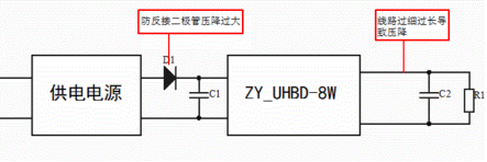

一、输出电压偏低
电路输入电压过低,会使得电路不正常,如微控制器系统中,负载突然增大,会拉低微控制器供电电压,造成复位。电源长时间工作在低输入电压情况下,电路的寿命也会有极大的影响。输出电压过低通常是那些原因造成的呢?
输入电压较低或功率不足;
输出线路过长或过细,造成线损过大;
输入端的防反接二极管压降过大;
输入滤波电感过大。
图1
解决方法:
1)调高电压或换用更大功率输入电源;
2)调整布线,增大导线截面积或缩短导线长度,减小内阻;
3)换用导通压降小的二极管;
4)减小滤波电感值或降低电感的内阻。

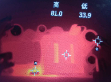

三、模块发热严重
电源模块在电压转换过程中有能量损耗,产生热能导致模块发热,降低电源的转换效率,影响电源模块正常工作,但什么情况下会造成电源模块发热较严重呢?
使用的是线性电源模块;
负载过流;
负载太小:负载功率小于模块电源输出功率的10%,都会有可能会导致模块发热(效率太低);
环境温度过高或散热不良。
热成像仪观测下的发热电源模块如图2所示:
图2
解决方法:
1)使用线性电源时要加散热片;
2)提高电源模块的负载,确保不小于10%的额定负载;
3)降低环境温度,保持散热良好。

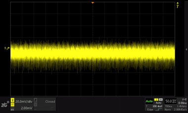

四、输出噪声较大
噪声是衡量电源模块优劣的一大关键指标,在应用电路中,模块的设计布局等也会影响输出噪声,哪些因素对输出噪声有较大影响呢?
电源模块与主电路噪声敏感元件距离过近;
主电路噪声敏感元件的电源输入端处未接去耦电容;
多路系统中各单路输出的电源模块之间产生差频干扰;
地线处理不合理。
ZDS2024示波器测试有较大噪声干扰问题的电源模块,如图3所示:
图3
解决方法:
1)将电源模块尽可能远离主电路噪声敏感元件或模块与主电路噪声敏感元件进行隔离;
2)主电路噪声敏感元件(如:A/D、D/A或MCU等)的电源输入端处接0.1μF去耦电容;
3)使用一个多路输出的电源模块代替多个单路输出模块消除差频干扰;
4)采用远端一点接地、减小地线环路面积。

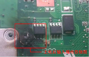

六、电源模块上电后快速烧毁
电源模块刚上电就烧毁冒烟了,输入端的电容炸裂,如图4所示,是什么原因导致的呢?
图4
输入电压极性接反了;
输入电压远远高于标称电压;
输出端极性电容接反了;
输出电路易引起短路或者外接负载在上电瞬间存在大电流。
解决方法:
1)接线前注意检查或加防反接保护电路;
2)选择合适的输入电压;
3)上电前检查电容极性,确保正确;
4)在电源模块输出端加短路保护。
