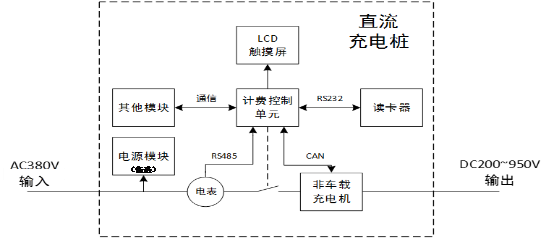

充电桩内部架构
通过充电桩的内部架构可以发现,目前充电桩主要涉及的控制管理单元包括:主控单元、电压控制单元、电流控制单元、显示控制单元、电池控制单元、打印控制单元。因此充电桩的安全规范首先就是保护内部的读卡器、触摸屏、电表、计费控制单元的抗雷击浪涌的能力。因此需要在计费控制单元、读卡器、电表的接口端做好隔离保护。在国网旗下的一家充电桩企业最新研发的充电桩中,针对隔离保护方面采用了广州致远电子的CAN隔离收发器和RS232/RS485的隔离模块保护内部设备受到雷击浪涌的冲击。
