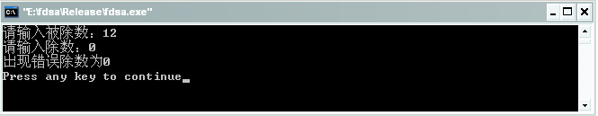

  运行结果为:
  [cpp] view plaincopy请输入被除数:12
  请输入除数:0
  出现错误除数为0
  Press any key to continue
  看了上面的运行结果,现在我们接着上面的讲,在一开始的部分我们并没有具体的交代setjmp()函数和longjmp()函数的返回值和参数的具体含义。两个函数中的env变量保存的是调用setjmp()函数的时候当前运行程序的堆栈信息,而longjmp()函数的调用就是根据在调用setjmp()函数的时候的堆栈信息返回到最初调用setjmp()函数的地方,而其中的第二个参数就是此刻setjmp()函数的返回值,但是值得注意的就是调用longjmp()函数之后setjmp函数返回的值必须是非零值,如果longjmp传送的value参数值为0,那么实际上setjmp返回的值是1。一开始我们调用setjmp()函数的时候,它的返回值为0,之后再调用longjmp()函数的时候,通过设定longjmp()函数的第二个参数来设定它的返回值。
  现在我们来分析上边的代码,在main()函数中,我们最初调用setjmp()函数的时候,把当前的环境信息保存在了buf中,函数返回0,然后往下运行,我们输入0。通过if语句发现b的值为0那么就调用error_code()函数来进行处理,在该函数中我们使用了longjmp()函数,其使用方式为longjmp(buf,1);,通过上面的讲解,我们知道第一个参数的作用是用来得到最初调用setjmp()函数是的环境信息,以便在使用longjmp()函数的时候能够正确的返回到setjmp()函数最初的调用处,而后面的参数表示的返回到setjmp()函数的时候的返回值。我们在此返回1,所以执行else部分的语句。

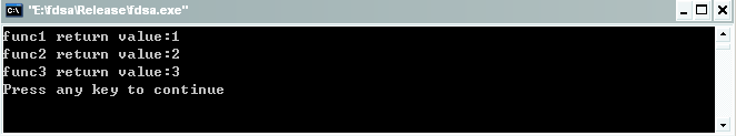

  运行结果为:
  [cpp] view plaincopyfunc1 return value:1
  func2 return value:2
  func3 return value:3
  看看运行结果,我们分析下代码,在每个函数中我们调用longjmp()函数,通过设置第二个参数为不同的值来改变setjmp()函数的返回值,然后我们通过判断value值来打印出是那个函数的返回值,我们在此例举这个简单的代码是要大家加深对于这两个函数的参数的使用情况。如果我们在上面的代码中稍作修改,在setjmp()函数的调用之前调用longjmp()函数,我们发现此时没有任何的输出,程序直接崩溃掉退出了。

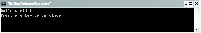

  运行结果为:
  [cpp] view plaincopyhello world!!!
  现在我们来分析下上面的代码,我们采用上面的定义形式实现了如下两行代码:
  typedef void (*pfun) ();
  pfun signal_call(int a,pfun fdsa);
  在接下来的main()函数中我们定义了一个函数指针p,使其指向了 func()函数,接下来我们使用了一句 signal_call(1,p)();代码,实现了func函数调用,那么这到底是怎么实现的呢?那么我们来分析下,前面的signal_call(1,p)返回的是一个函数指针,在代码中我们发现其实返回的就是p,所以signal_call(1,p)();就可以变形为p(),看到这种形式我们这就可以很清楚的看出,它调用的就是我们代码中的func()函数了。现在读者明白了signal()函数的实现方法,接下来我们来看看一段使用signal捕捉除数为0时候的异常代码。

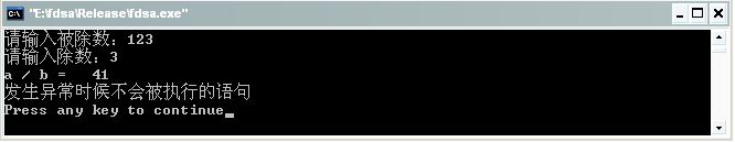

  没有发生异常时候的运行结果:
  [cpp] view plaincopy请输入被除数:123
  请输入除数:3
  a / b = 41
  发生异常时候不会被执行的语句

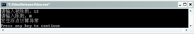

  发生异常时候的运行结果:
  请输入除数:0
  发生浮点计算异常
  现在来分析下上面的运行结果,先看看_control87( 0, _MCW_EM );这句,可能很多读者对于这代码比较陌生,它的功能是开启所有的浮点计算异常,通常情况下浮点计算异常是被屏蔽掉的,我们为了能够使得接下来的signal能够捕捉到浮点计算异常,所以要将其开启。在往下看我们通过signal( SIGFPE, handler )来绑定了一个浮点计算异常处理函数,如果发生异常时,那么就调用handler()函数来处理。接下来通过ret = setjmp( buf );保存程序运行的环境信息,以便接下来的调用longjmp()函数能够根据这个保存的信息返回该程序先前setjmp()函数的执行点。同时我们对比两次运行的结果发现如果发现异常的时候接下来的打印语句“printf("发生异常时候不会被执行的语句\n");”是不会被执行的,直接跳转到我们绑定的handler()函数执行了,当然我们在此仅仅是例举一些简单的代码教会读者学会使用setjmp()函数和longjmp()函数来实现异常处理,读者完全可以在此基础上编写出复杂的异常处理。
