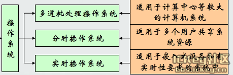

  一、操作系统分类:
  目前广泛使用的操作系统有三个:
  A.多道批处理操作系统
  B.分时操作系统
  C.实时操作系统
  这三种系统虽然都很重要,但是我们接触最多的是实时操作系统,所以下面重点将介绍实时操作系统。

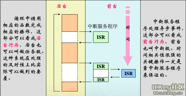

  1、前后台系统:对基于芯片的开发来说,应用程序一般是一个无线循环,可称为前台系统或超循环系统。

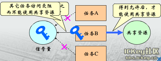

  5、资源:程序运行时可使用的软、硬件环境统称为资源。资源可以是输入设备。也可以是一个变量、一个结构或一个数组等。
  6、共享资源:可以被一个以上的任务使用的资源。为了防止数据被破坏,每个任务在与共享资源打交道时,必须独占该资源,这叫做互斥。

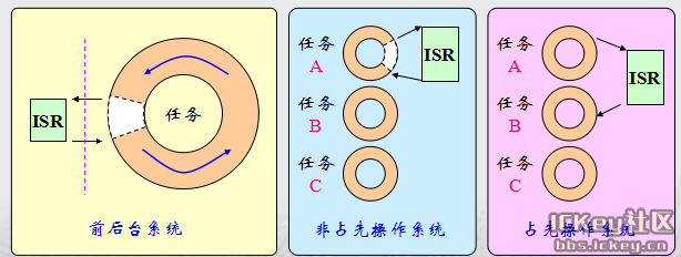

  10、调度:调度是内核的主要职责之一。调度就是决定该轮到哪个任务运行了。通过优先级来实行调度(非占先式还是占先式)。
  11、非占先式内核:要求每个任务自我放弃CPU的所有权。非占先式调度法也称作合作型多任务,各个任务彼此合作共享一个CPU。异步事件还是由中断服务来处理。中断服务可以使一个高优先级的任务由挂起状态变为就绪状态。但中断服务以后控制权还是回到原来被中断了的那个任务,知道该任务主动放弃CPU的使用权时,那个高优先级的任务才能获得CPU的使用权。
  12、占先式内核:当系统响应时间很重要时,要使用占先式内核。因此绝大多数商业上销售的实时内核都是占先式内核。最高优先级的任务一旦就绪,总能得到CPU的控制权。当一个运行着的任务使一个比它优先级高的任务进入了就绪状态,当前任务的CPU使用权就被剥夺了,或者说被挂起了,那个高优先级的任务立刻得到了CPU的控制权。如果是中断服务子程序使一个高优先级的任务进入就绪态,中断完成时,中断了的任务被挂起,优先级高的那个任务开始运行。
  13、任务优先级:任务的优先级是表示任务被调度的优先程度。每个任务都具有优先级。任务越重要,赋予的优先级应越高,越容易被调度而进入运行态。
  14、中断:中断是一种硬件机制,用于通知CPU有个异步事件发生了。中断一旦被识别,CPU保存部分(或全部)上下文即部分或全部寄存器的值,跳转到专门的子程序,称为中断服务子程序(ISR)。中断服务子程序做事件处理,处理完成后,程序回到:
  A. 在前后台系统中,程序回到后台程序;
  B.对非占先式内核而言,程序回到被中断了的任务;
  C.对占先式内核而言,让进入就绪态的优先级最高的任务开始运行。
