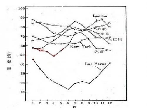

  以上两种情况是针对人体在接触到电子产品时,因人体带电或其他原因引起电子产品不能工作而进行的基本测试。下图是一些地区在一年中不同月份的空气湿度统计。从图中可以看出Lasvegas全年的湿度最少,该地区的电子产品要特别注意ESD的保护。

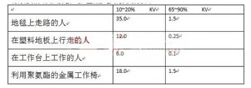

  全球各地的湿度情况不一样,但是同时在一个地区,若空气湿度不一样,产生的静电也不相同。下表是搜集到的数据,从中可以看出静电随着空气湿度的减小而变大。这也间接的说明北方的冬天,脱毛衣时产生的静电火花很大的原因。

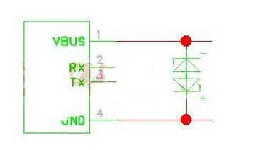

  在实际电路设计中我们会采用以下几种方法的一种或几种来进行静电保护:1、雪崩二极管来进行静电保护。这也是设计中经常用到的一种方法,典型做法就是在关键信号线并联一雪崩二极管到地。
  该法是利用雪崩二极管快速响应并且具有稳定钳位的能力,可以在较短的时间内消耗聚集的高电压进而保护电路板。
