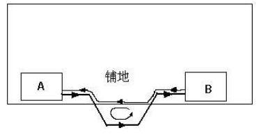

  (3)高速线注意回流路径。高速线容易产生电磁辐射,如果走线路径与回流路径形成面积过大,就会形成一个单匝线圈向外辐射电磁干扰,如图1.所以走线的时候要注意旁边有回流路径,多层板设置有电源层和地平面可以有效解决这个问题。

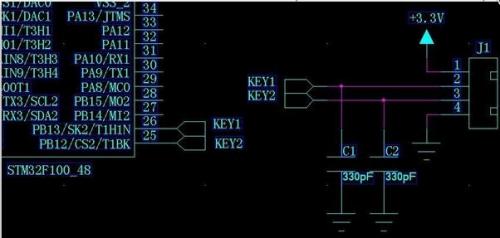

  (2)输入信号线并接小电容。从接口输入的信号线,最好在靠近接口的地方并接皮法级小电容。电容大小根据信号的强度以及频率决定,不能太大,否则影响信号完整性。对于低速的输入信号,比如按键输入,可以选用330pF的小电容,如图2.
  (3)驱动能力。比如驱动电流较大的开关信号可以加三极管驱动;对于扇出数较大的总线可以加缓冲器(如74LS224)驱动。
