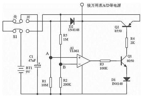

  先解决万用表的问题——自动关机电路如下图所示:
  声明下哦:电路出自于网上,不是我自己弄出来的。
  来,细细分析下:
  其实说白了就是——比较器+ RC定时+三极管开关
  R1和C1组成RC定时网络,Q1和Q2组成电子开关。
  其工作过程是:当把开关S1置于“关”时9V电池对电容C1充电。使得C1两端的电压等于电池电压。当把S1置于“开”时,电容C1接至运放的同相输入端(A),同时也通过R1放电。R2和R5分压得到约1.5V的电压加至运放的反相输入端(B),刚开机时电压A>B,运放输出高电平。这说使用Q1和Q2都导通,通过Q2的集电极输出9V电压。万用极工作。
  随着C1的不断放电,A的电压不断下降,当A端电压小于B端电压时,运放输出低电平,Q2输出低电平,然后万用表就自动关机了……是吧
  至于定时的时间,就取决于R1和C1了。其关系为:t=-ln(A/U)RC,其电U为电容的初始电压,A为终止电压。以上电路的值约为14分钟,当把电容换成100uF时约为半小时。

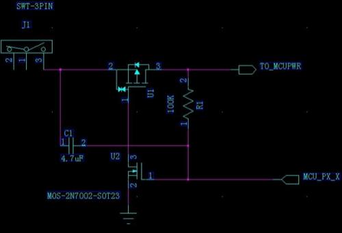

  嗯,看完万用表自我了结电路后,来,再看看那些好玩的软关机电路(都来源于万能的网络,分析过,原理上都可行的),且看他们又是如何“自杀”的?
  这个电路稍显复杂,但是原理还是一样的简单,就是电子开关的关断而已。
  这个电路就是用MOS管来代替三极管而已,原理一样。不过更精简了。
