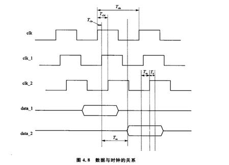

  我们直接来看这个图,

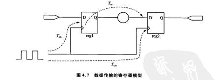

  要看懂这个图,当然还需要有一个模型

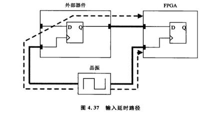

  时序图上的第一个时钟,即我们的源时钟,或者说是我们的晶振时钟,从晶振到达源寄存器,这段路程肯定是有延迟的,我们把这段延迟叫做Tc2s,也即我们的clk1.
  时序图上的第二个时钟,是我们的源时钟到达目的寄存器的时钟,即我们的锁存寄存器的时钟,它到目的寄存器的延迟,我们称为Tc2d,也即我们的clk2
  clk1 到达源寄存器的时候,将输入的数据锁存器到源寄存器,目的寄存器没有锁存值,等到第二个时钟周期,clk2 到达目的寄存器的时候,将源寄存器的输出数据锁存,数据必须在clk2 到达之前保持稳定,从数据到达目的寄存器到clk2到达这段时间,称为建立时间,当然,数据被锁存之后,还需要保持稳定一段时间,这段时间称为保持时间。
  从数据被源寄存器锁存开始,到数据出现在目的寄存器的这段时间,我们称为数据的传输时间Tco
  我们做这样一个考虑,如果Tco很长,也就是说,数据从被源寄存器捕获,到出现在目的寄存器的延时时间较长,甚至长到clk2到达目的寄存器的时候还没有到达,那么,我们就说这段路径,建立时间违规,数据不能被正确捕获,这时候,我们就可以给其添加约束,让数据在多少纳秒之内到达,保证数据被捕获,然后综合工具就会根据我们的要求,寻找最佳路径,从而保证建立时间足够长。
  同理,假设Tco很短,短到clk2到来的时候,本来应该被捕获的数据,还没有保持一定的稳定时间,就被下一个要捕获的数据给覆盖了,或者说我们捕获到的是下一个要捕获的数据,从而造成保持时间违规
  所以,Tco的时间既不能太长,也不能太短,必须在一个合理的范围内,尽量让目的寄存器的捕获时钟在数据的有效窗口内,所以,建立保持时间必须满足下列公式,公式的由来完全来自于时序图
  其中,Tc2d - Tc2s叫做时钟偏斜,这两个公式,是我们下面分析SDRAM时序的两个重要公式
  再来看一下这两个公式,既然我们要做时序分析,得要知道我们要分析的是哪一部分吧,Tclk我们无法改变,就是系统时钟嘛,时钟偏斜我们也改变不了,因为对于一个特定的FPGA器件,时钟偏斜相对固定,所以我们可以改变的就是Tco,怎么改变呢,就是添加我们的时序约束,让综合工具按照我们的要求寻找符合我们约束的路径,从而满足建立保持时间的要求。

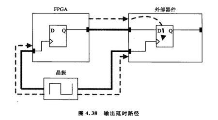

  1、先来看输出模型
  当然这个输出模型并不是很符合我们的FPGA 和SDRAM的输出模型,是我从网上找来的一张图片,不过没关系,做一下修改就好了。
  我们的源时钟需要进入FPGA的PLL中,然后输出给我们的FPGA做内部时钟,在输出到外部做SDRAM的工作时钟,所以上图中,晶振到外部器件的时钟路径,应该是PLL的输出到SDRAM的输出路径
  还有,我们之前做的静态时序分析,是基于在FPGA内部的,所以数据的延迟时间只有Tco一个参数,然而,我们的这个输出模型,是源寄存器在FPGA内部,而目的寄存器在我们的SDRAM内部,所以,我们的数据输出路径的延迟,还需要加上一部分,即我们的外部PCB走线延迟
  这样,我们的输入延迟 = 数据在FPGA内部传输延迟 Tco + 外部PCB走线延迟
  带入我们的静态时序分析的建立时间公式得
  Tco  Th
  即 Tco > Th - 外部PCB走线延时 + 最大时钟网络延时
  其中,最小输出延时 = Th - 外部PCB走线延时 + 最大时钟网络延时
  即 Tco > 最小输出延时

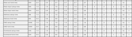

  SDRAM的建立保持时间可以从datasheet里面找到
  根据器件型号,我们选择建立时间为 1.5 ns ,保持时间为 0.8ns,外部PCB走线延时这个不怎么好算,只能估计吧,因为板子不是我画的,长度也不知道,根据经验,我们知道,信号在PCB上的延时大概为0.18ns /1000mil,那我就估计为最大0.3ns,最小0.1好了

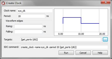

  由于我们的时钟是由晶振源传到PLL,然后再由PLL输出给SDRAM和FPGA内部寄存器的,因此我们需要对输入的时钟进行约束,约束其为50M的时钟,并对应好我们的端口时钟clk,即约束我们的输入时钟为50M,并给这个时钟取一个在时序分析时钟的名字,即sys_clk,关于timequest的使用,大家还需自行学习,这里仅仅只是说约束方法
  而对于PLL输出时钟的约束,我们仅需在.sdc文件相应的的位置,手动输入约束即可,仅需要一条语句 ,这条命令输进去以后,时序分析工具会自动的为我们约束好PLL的输出时钟
  我们可以通过查看时序报告,可以看到,我们的时钟都跑到了我们约束的条件,如果我们不加这条语句的的话,那么PLL的输出时钟是达不到这个要求的,那样的话,我们的时钟都不稳定,更别提系统稳定性了

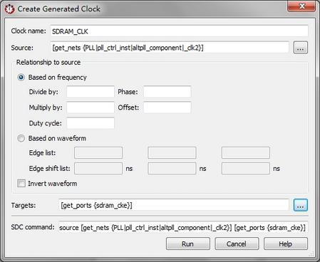

  五、关于虚拟时钟

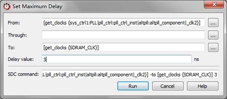

  上图中,细心的朋友可能会看到,第一行有一个SDRAM_CLK,这个时钟是怎么来的呢?这个时钟,其实就是我们给外部的芯片模拟了一个时钟,因为外部器件的时钟是我们PLL生成,送到外部管脚去的,并不是我们FPGA的内部时钟,既然不是内部时钟,那么我们就无法对其进行约束,我们只能定义这么一个虚拟的时钟,来尽可能模拟SDRAM的工作时钟。 例如,输入的时候,源寄存器在SDRAM中,目的寄存器在FPGA中,数据的传输是在SDRAM工作时钟下进行的,但是时序分析工具不知道这个时钟,所以我们定义一个虚拟时钟,连接好它的路径,即从哪输出,输到哪,这里的话就是从PLL的clk2输出,到SDRAM的时钟输入引脚了。因为这里是时序约束模型为源同步时序模型,即时钟都是由FPGA产生,在不是源同步时序模型的情况下,就不需要指明虚拟时钟的源和目的,只需要指明周期即可。
  既然是模拟,那我们也应该考虑到这个时钟从PLL输出,到FPGA引脚的这段时间的延时,我们对其进行最大,最小延时约束
  同理,我们约束最小值为0ns,这里就不做演示了,方法是一样的

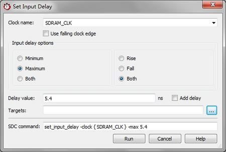

  由于篇幅所限,这里就不能一点点的做了,只举个例子吧,做最大输入延时的约束,我们点击 constraints ———> set input delay
  时钟名字我们选的就是我们生成的虚拟时钟,为什么呢?因为我们做的是IO约束,即FPGA和SDRAM互相交换数据,既然交换数据肯定是建立在时钟的基础上的,这个时钟,就是虚拟时钟。这个地方比较难懂了,我理解的也不是太好。毕竟我们是要看得是时序报告,时序报告就是建立在虚拟时钟的基础上的一个模拟过程。先理解到这里吧,也不知道该怎么解释了,还请看到的大神给指点一二吧~
  下面我们做最大输入延时的约束,设置我们最大的输入延时为5.4ns

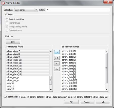

  设置输入路径,因为只有SDRAM_data路径是双向的,做输入的时候仅考虑这个路径即可

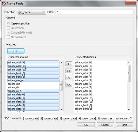

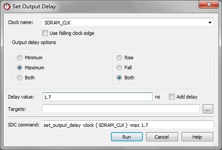

  然后我们再做一个输出最大延时的约束,输出最大延时为1.7ns ,输出路径包括除了时钟和时钟有效信号sdram_cke信号外的所有的SDRAM引脚,当然也包括sdram_data信号,为什么不包括cke信号呢?因为cke信号自始至终没有多少次的变化,也就是说对时序要求不严格,对于这种信号,类似还有片选信号,数码管片选,位选等,我们只需对其进行false路径约束即可,即对时序没有严格要求的路径
