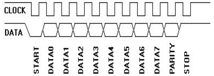

  PS2从机发送一个完整数据包的时序图如下所示:
  图2-1 PS2从机发送数据时序图
  相信熟悉UART协议的同学一眼就能看出来,PS2协议和我们最熟悉的UART通信协议非常相似,那么我们的工作就简单了,既然键盘按照这个协议发送数据,我们FPGA作为主机,只需要正确的实现该协议的解码,将其中的8位数据位读取出来即可。由图可知,数据在时钟的下降沿处是稳定的,因此我们只需要去捕获时钟信号的下降沿,并在检测到这个下降沿时去读取数据线上的电平,就能够正确的读到数据。

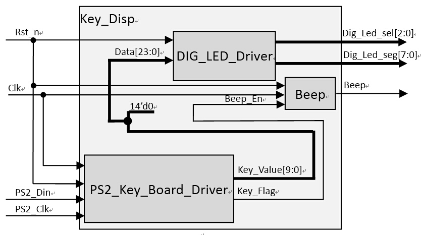

  本实验我们进行PS2键盘的解码实验,并将解码到的结果显示在数码管上,同时,为了使我们更加直观的感受到按键被按下和释放,小梅哥在这里增加了一个蜂鸣器,当有按键按下或释放(包括长按时每接收到一个通码)时,蜂鸣器发出一个短暂的响声,来反馈给操作者,让我们知道我们的解码模块解码到了按键信息。设计结构如下图所示:
  图4-1 led实验模块组织结构图

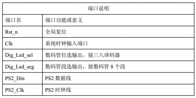

  详细端口名及其意义如下
  表4-1 独立按键检测实验端口说明

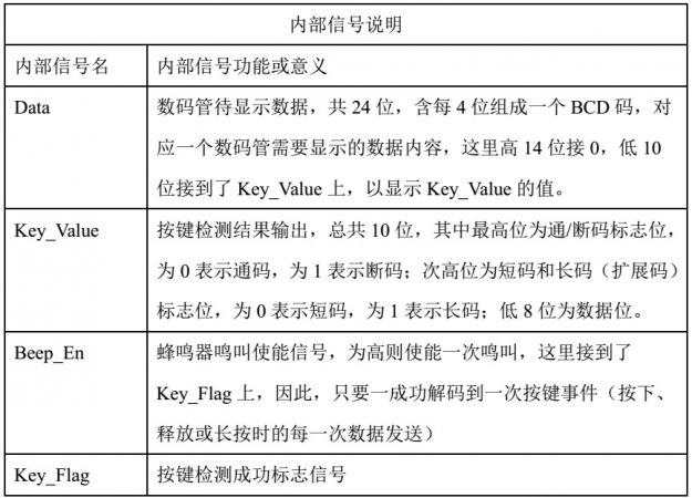

  因为存在模块间的连接,因此有部分内部信号,下表为内部信号的名称和功能说明
  表4-2 独立按键检测实验内部信号说明

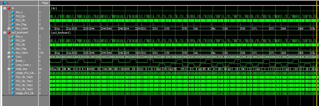

  七、 下板验证

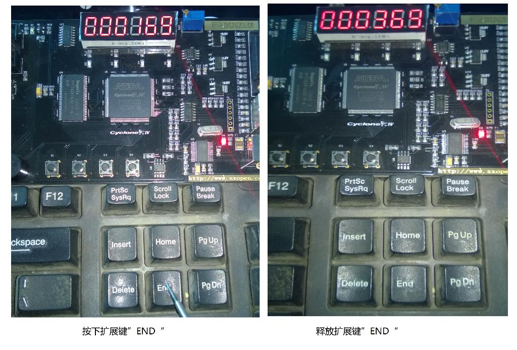

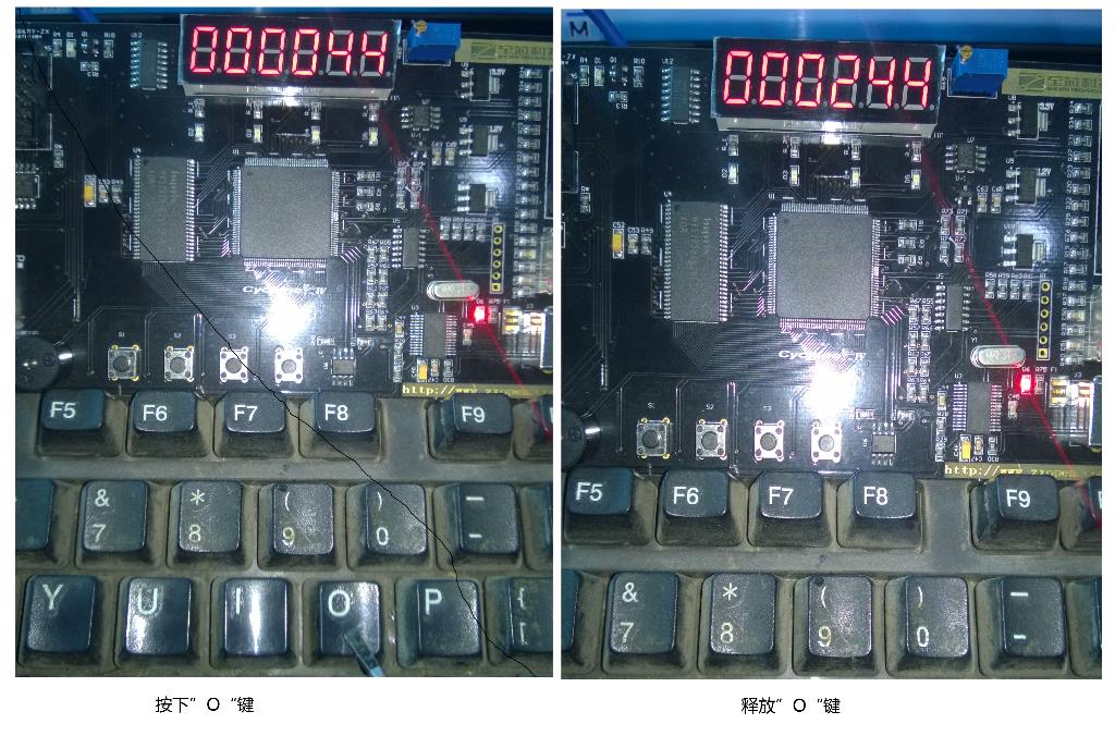

  这里,小梅哥在至芯科技ZX2的板子上验证通过,如下图:
  其中,第三个数码管,为0表示普通按键通码,为2表示普通按键断码,为1表示扩展按键通码,为3表示扩展按键断码。
