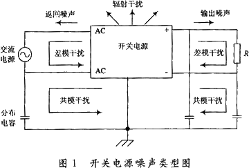

如图1所示,电网中含有的共模和差模噪声对开关电源产生干扰,开关电源在受到电磁干扰的同时也对电网其他设备以及负载产生电磁干扰,例如返回噪声、输出噪声和辐射干扰等。进行开关电源EMI/EMC设计时,一方面要防止开关电源对电网和附近的电子设备产生干扰;另一方面要加强开关电源本身对电磁干扰环境的适应能力。下面用等效电路分别介绍共模和差模干扰产生的原因及路径。

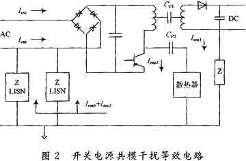

如图2所示,当开关管转为“关”时,集电极与发射极间的电压快速上升达500 V,他产生的电流经集电极与地之间的分布电容返回整流桥,这个按开关频率工作的脉冲串电流是共模噪声。这个电压会引起共模电流Icm2向CP2充电和共模电流Icm1向CP1充电,其中CP1为变压器初、次级之间的分布电容,CP2为开关电源与散热器之间的分布电容(即开关管集电极与地之间的分布电容)。则线路中共模电流总大小为Icm1+Icm2。如图3所示,当开关管转为“开”时,储能电容Cs的能量由AC电网和整流桥提供,他被开关管变换器的快速开关频率所变换,并通过变压器形成脉冲电流IL,他具有非常丰富的开关频率谐波。储能电容不是一个纯电容,他有串联电阻和电感。当整流桥处开关管“开”时,在AC电网端,IL会产生一个由电容的L,R,C所呈现的阻抗电压,这就是开关电源产生差模发射源的原理。差模电流Idm和信号电流IL沿着导线、变压器初级、开关管组成的回路流通。

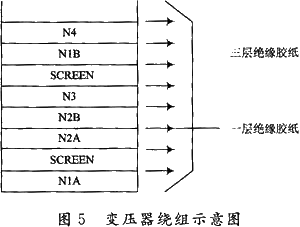

图5为变压器原边绕组和副边绕组。其中N1A,N1B是原边绕组,分两次绕;N2A,N2B是副边绕组;N3,N4分别是辅助绕组;SCREEN为铜箔屏蔽。安规上一般要求散热器接地,那么开关管漏极与散热器之间的寄生电容就为共模噪声提供了通路,可以在漏极和散热器之间加一铜箔或铝箔并接地以减小此寄生电容。采用磁屏蔽效果比较好的铁氧体磁芯如PQ型或者P型来制作变压器可以很大程度上减小变压器漏磁从而减小原副方绕组漏感,有效抑制了EMI的传播。
