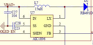

图二
图二 是mp3电路中的屏背灯升压电路,mp3中的屏背景灯一般是由2-3个LED灯管头尾相接串接起来的,一个LED灯管需要3v的直流电压才能够点亮,2个串起来就需要6v电压,3个串起来就要9v电压才能够全部点亮!我们知道mp3里的锂电池最高电压也就是4.2v,正常工作电压只有3.7v,这个电压根本没有办法点亮2个以上串接起来的LED灯管,于是就必须把3.7v的电压升高到6v或者9v来点亮LED灯管!上面这个电路就是这样的升压电路。电路中U7是一个升压集成块,它与L7、C28等组成一个震荡的升高的交流电电压,然后再由D2这个元件(叫二极管,下一讲我们就将讲它的作用)把升高的交流电再变成直流电去点亮LED灯管!所以这里的L7电感是升压谐振电感!

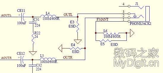

图三
图三是mp3耳机电路有L4、L5、L6三个磁珠电感,其中L4、L5是为了阻挡混在声音中的变化速度快得人耳不能听到的交流成分(叫超声波),让它通过电容C31、C32入地,不再进入耳机让我们感到声音不纯净和疲劳!我们知道,mp3收音机天线是用耳机线做天线的,L6这个磁珠电感的作用就是阻挡耳机线送过来的无线电波信号不能让它进入地只能进入调频收音块的天线接收脚!
图三中U7的6脚是电源输入脚,5脚是退藕,4脚是控制U7的工作状态,高电位(有电压)的时候工作屏背景灯亮,低电位0v的时候停止工作,屏背景灯熄灭,省电状态;3脚是输出补偿,2脚接地,1脚接电感震荡输出。当电感值一定的时候,震荡的速度越快,电流方向变化的速度也越快,输出电压就越高!图三中的 R22 是补偿电阻 E3 E4 E5 是静电高压泻放电阻,也可以不接!
