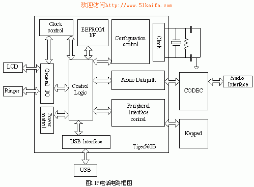

IP电话的原理图如图1所示。它由Tiger560B和W681511及其外围设备和接口组成。主要电路有:语音电路、LCD显示电路、键盘电路。
3.2 外围电路设计
LCD模块:LCD用于显示话机状态、时间、主/被叫号码等信息。它通过Tiger560B的通用I/O接口连接。
按键电路:Tiger560B可以通过PIB口直接与4×4或4×8键盘相连。

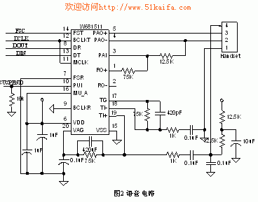

音频电路:如图2所示,W681511与Tiger560B的串行端口直接相连。串行端口包含一数据时钟(DCLK)。一帧同步时钟(FSC)和两条数据线(DIN和DOUT)。FSC是8KHZ时钟,在一个FSC周期内,传输和接收8位u-law率音频数据。
