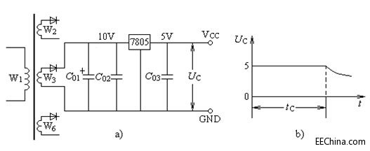

控制电路的主体是中央处理器(CPU),它对电压稳定度的要求极高。在图4a)中,W1是开关电源输出变压器的一次绕组,CPU的电源从二次绕组之一取出。
本来,开关电源本身就具有稳压功能,但为了增强CPU电源的稳定度和抗干扰能力,又增加了稳压电路,如图4a)所示。图中,7805是集成稳压电路,滤波电容器C01的容量很大,以保持直流电压更加稳定。C02和C03用于抗干扰。
图4 控制电路的直流电源
a)电源框图b)停电后的过渡过程
