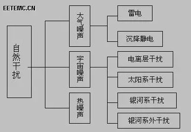

而且可以在每一类中进一步分类。根据发生源可将干扰细分如图1~图4。
图1 电磁干扰源类别
图2自然干扰源类别
图3人为干扰源类别

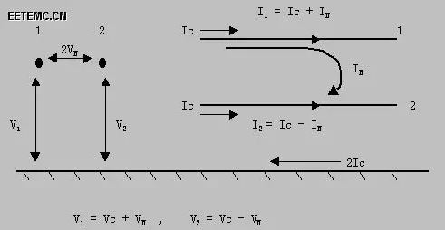

化通过导线传输时有二种形态,我们将此称做“共模”和“差模”。设备的电源线、电话等的通信线、与其它设备或外围设备相互交换的通讯线路,至少有两根导线,这两根导线作为往返线路输送电力或信号。但在这两根导线之外通常还有第三导体,这就是“地线”。干扰电压和电流分为两种:一种是两根导线分别做为往返线路传输;另一种是两根导线做去路,地线做返回路传输。前者叫“差模”,后者叫“共模”。

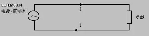

如图7所示,电源、信号源及其负载通过两根导线连接。流过一边导线的电流与另一边导线的电流幅度相同,方向相反。但是干扰源并不一定连接在两根导线之间。由于噪声源有各种形态,所以也有在两根导线与地线之间的电压。其结果是流过两根导线的干扰电流幅度不同。
图7 差模干扰
请看图8,在加在两线之间的干扰电压的驱动下,两根导线上有幅度相同但方向相反的电流(差模电流)。但如果同时在两根导线与地线之间加上干扰电压,两根线就会流过幅度和方向都相同的电流,这些电流(共模)合在一起经地线流向相反方向。我们来考察流过两根导线的电流。一根导线上的差模干扰电流与共模干扰同向,因此相加;另一根导线上的差模噪声与共模噪声反向,因此相减。因此,流经两根导线的电流具有不同的幅度。
我们再来考虑一下对地线的电压。如图8,对于差模电压,一根导线上是(线间电压)/2,而另一根导线上是 -(线间电压)/2,因而是平衡的。但共模电压两根导线上相同。所以当两种模式同时存在时,两根导线对地线的电压也不同。
图8 对地电压/电流与差模、共模电压/电流之间的关系
因此,当两根导线对地线电压或电流不同时,可通过下列方法求出两种模式的成分:
VN =(V1-V2)/ 2 Vc=(V1+V2)/ 2
IN =(I1-I2)/ 2 Ic=(I1+I2)/ 2

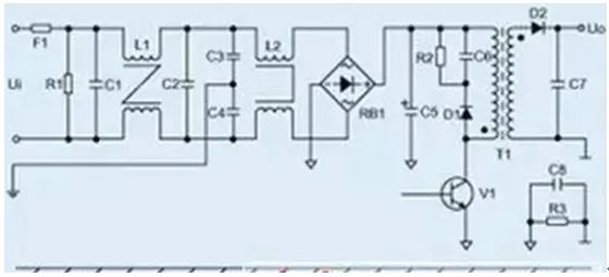

电磁干扰耦合途径主要为传导和辐射两种。噪声经导线直接耦合到电路中最常见的。抑制传导干扰的主要措施是串接滤波器。滤波器分为低通(LPF)、高通(HPE)、带通(BPF)、带阻(BEF)四种,根据信号与噪声频率的差别选择不同类型的滤波器。如果噪声频率远高于信号频率,常采用LC低通滤波器,这种滤波器结构简单,滤除噪声效果也较好。但是对于军用或TEMPEST技术以及要求较高的民用产品,则必须采用穿心式滤波器。
穿心式滤波器(Feed-thruFilters)也称为穿越式滤波器,电路结构有C型、T型和LC型,其特点在于高频特性优良,可工作在1GHz以上。这是其“同轴”性质决定的,由于它无寄生电感,提高了自谐频率。穿心式滤波器体积小、重量轻,允许电流大大,可广泛用于各种不同场合。
对于通过供电电源线传导的噪声可以用电源滤波器来滤除。只符合VDE0871标准的电源滤波器在30K-30MHZ范围内插入损耗为20-100dB。电源滤波器不仅可以接在电网输入处,也可接在噪声源电路的输出处,以抑制噪声输出,而且交直流两用。电源滤波器端口分高阻和低阻两端,应根据输入及负载阻抗不同来选择正确的接法。连接的原则是依照阻抗最失配,即高阻输入端接滤滤器阻端,低阻负载端接滤波器高阻端;反之亦然。
