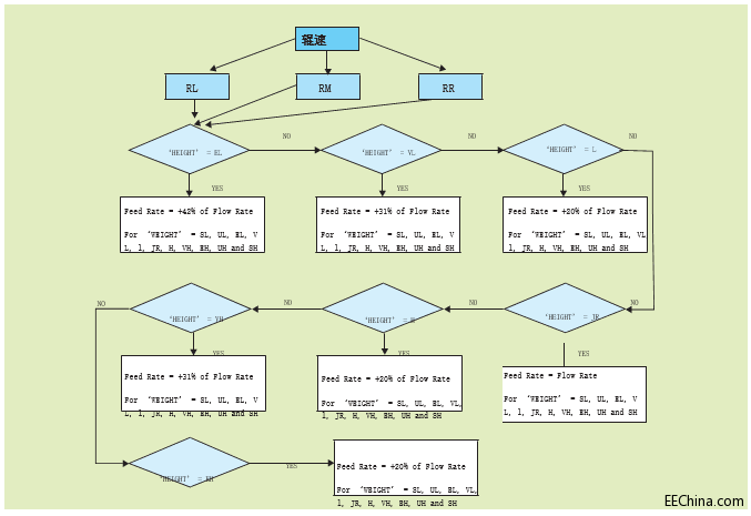

图 2 给出了三输入模糊控制器的算法。三输入模糊控制器的控制原理与双输入版本相同,只是根据三个输入进行修改,并在 MATLAB 上实现。控制原理为:控制器控制重量、高度和辊速的三个速度等级,即低辊速(RL:12cm/s),中辊速(RM:14.3cm/s)和高辊速(RR:16.6cm/s)。

图 2:三输入模糊控制器算法开发

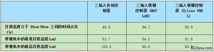

表 2–结果对比
然后,我们将 VHDL 结果与传统控制器结果进行对比(见表 2)。对比结果表明模糊逻辑系统比传统控制器效率更高。
