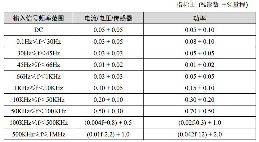

在测试测量过程中,受测量仪器硬件本身、测量条件或测量方法的影响,测量得到的结果(测量值)与真实值之间有一定的差异,这个差异就是测量误差,测量误差可能包含与测量值成比例的误差,也可能包含与测量值无关的固定误差。通常测量仪器的精度指标会以这两种误差的组合方式给出,例如PA8000的精度指标如图1所示。
图1 PA8000精度指标
图1中的精度指标是以“±(%读数 + %量程)”的方式表示的,即读数精度+满量程精度表示法。顾名思义,读数精度就是仅与测量值成比例的误差,而满量程精度则是与测量值无关仅与量程有关的固定误差,即当量程确定后这个误差也就固定了。
电测量仪表的精度指标还有另外一种表达方式,介绍之前先回顾一下误差的两种表示方式:绝对误差和相对误差。绝对误差是测量值与标准值(真实值)之差;相对误差是绝对误差与标准值(真实值)的比值。前面所说的读数精度就是用相对误差来表示,而满量程精度就是用绝对误差来表示的。相对误差能直观地表示测量的质量,而绝对误差则不如相对误差来的直观。

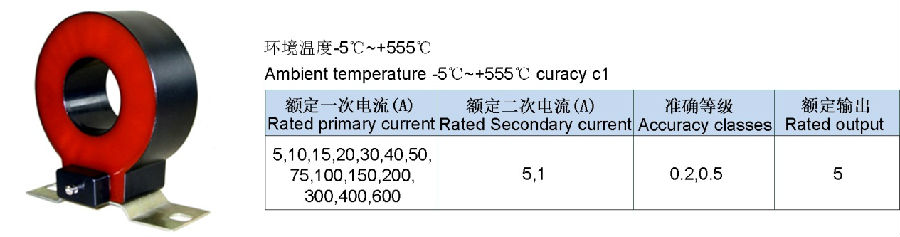

电测量仪器仪表精度指标的另外一种表达方式就是准确度等级。电测量仪器仪表在规定条件下工作时,绝对误差的最大值与仪表量程的比值就叫做仪表的准确度等级,比如某电流互感器的准确度等级如图2所示。
图2 电流互感器指标参数
在《GB/T 13283-2008工业过程测量和控制用检测仪表和显示仪表精确度等级》中对我国工业仪表精度等级作了规划,共分为16个等级,其中括号内的等级不推荐使用:0.01,0.02,(0.03),0.05,0.1,0.2,(0.25),(0.3),(0.4),0.5,1.0,1.5,(2.0),2.5,4.0,5.0,等级数值越小表示准确度越高。
在测量过程中如果知道所用仪器的准确度等级,那么就可以根据量程算出测量的最大绝对误差,从而计算出测量结果的准确程度。
