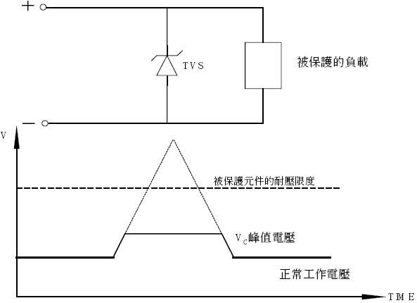

  处理瞬时脉冲对元件损害的最好办法是将瞬时电流从感应元件引开。 TVS二极管在线路板上与被保护线路并联,当瞬时电压超过电路正常工作电压后,TVS二极管便产生雪崩,提供给瞬时电流一个超低电阻通路,其结果是瞬时电流透过二极管被引开,避开被保护元件,并且在电压恢复正常值之前使被保护回路一直保持截止电压。当瞬时脉冲结束以后,TVS二极管自动回覆高阻状态,整个回路进入正常电压。许多元件在承受多次冲击后,其参数及性能会产生退化,而只要工作在限定范围内,二极管将不会产生损坏或退化。

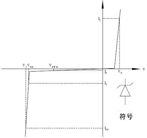

  图1 单向TVS二极管特性曲线
  图2 双向TVS二极管特性曲线
  说明:
  VBR:崩溃电压@IT- TVS瞬间变为低阻抗的点
  VRWM:维持电压-在此阶段TVS为不导通之状态
  VC:钳制电压@Ipp -钳制电压约略等于1.3*VBR VF:正向导通电压@IF -正向压降
  IR:逆向漏电流@VRWM
  IT:崩溃电压之测试电流
  IPP:突波峰值电流
  IF:正向导通电流
  图2 瞬态电压抑制二极管电路原理
