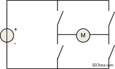

电机通常采用PWM技术控制转速和转矩。此外,如果电机旋转方向在实际应用中必须变化,则必须改变电机两个端子上的电源电压。基于这些需求,采用四个开关按照要求将电源电压连到电机的两个接线端子上的H-桥是典型的双向直流电机控制解决方案。
图1:H桥配置。

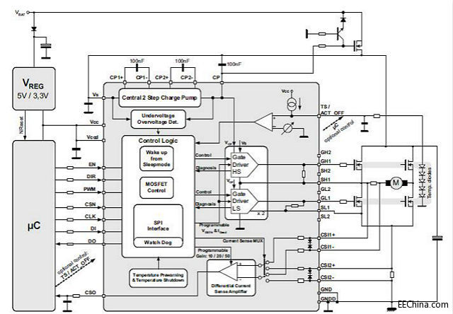

意法半导体的L99H01是一个汽车电机驱动器芯片,集成四个栅驱动器来控制H桥内的四个外部N沟道MOSFET管。结构简单,驱动灵活,使其适用于各种汽车系统。
通过驱动器内部SPI接口,外部微控制器可读取诊断信息,还可以设置驱动器的多个功能,满足实际应用需求。
驱动器内置一个两级电荷泵,这样设计有多个好处。以较低的输入电压驱动H桥外部MOSFET管,尽可能节省外部组件(只需三个电容),以100%占空比驱动电机。此外,电荷泵的输出电压还可用于驱动电池极性接反保护电路的附加MOSFET管。
图2:L99H01框图和应用示意图
