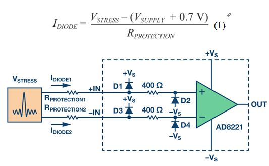

图1显示了一个放大器实例,二极管连接在输入引脚和电源之间。在正常工作条件下,二极管反偏,但当输入高于正电源电压或低于负电源电压时,二极管变为正偏。当二极管变为正偏时,电流经过放大器的输入端流至相应的电源。
对于图1所示电路,当过压超过+Vs时,放大器本身不会限制输入电流,需要外部增加串联电阻来限流。当电压低于–Vs时,400 Ω电阻会起到一定的限流作用,设计时应当纳入考虑中。
图1. AD8221的输入ESD拓扑结构

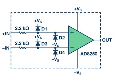

图2显示了一个具有相似二极管配置的放大器,但在本例中,电流受内部2.2 kΩ串联电阻的限制。它与图1所示电路的区别不仅在于限流电阻R的值,还在于2.2 kΩ可保护电路不受+Vs以上电压的影响。这个例子复杂难懂,务必充分了解以便在使用ESD二极管时优化保护。
图2. AD8250的输入ESD拓扑结构

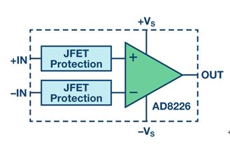

限流JFET
与图1和图2中的方案不同,IC设计可以使用限流JFET代替二极管箝位。图3显示了一个例子,当输入电压超过器件的额定工作范围时,JFET被用来保护器件。JFET输入使该器件自身就能耐受相反供电轨的最高40 V电压。由于JFET会限制流入输入引脚的电流,因此ESD单元无法用作额外的过压保护。
当需要最高40 V的电压保护时,此器件的JFET保护可提供严格受控的、可靠的、完全明确的保护方案。这常常与使用ESD二极管的保护方案相反,后者关于二极管限流的信息常常指定典型值,甚至完全不明确。
图3. AD8226的输入保护方案

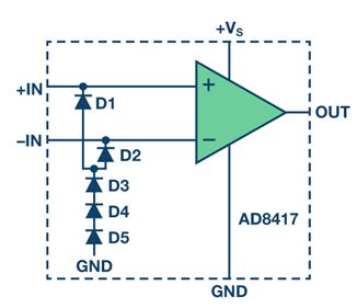

二极管堆叠
在允许输入电压超过电源电压或地的应用中,可以使用二极管堆叠来防止输入受ESD事件的影响。图4所示的放大器就是采用堆叠二极管保护方案。该配置使用二极管串来防范负瞬变。在可用输入范围内,二极管串用于限制漏电流,但当超过负共模范围时,它就会提供保护。记住,二极管串的等效串联电阻是唯一的限流措施。对于给定电压,可使用外部串联电阻来降低输入电流。
图4. AD8417的低端输入保护方案

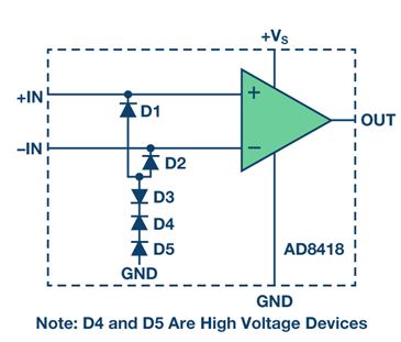

背靠背二极管
当允许输入电压范围超过电源电压时,也可使用背靠背二极管。图5所示的放大器采用背靠背二极管来为器件提供ESD保护,采用3.3 V电源供电时,其允许电压最高达到70 V。D4和D5是高压二极管,用于应对输入引脚上可能存在的高电压;当输入电压在正常工作范围以内时,D1和D2用于防止漏电流。在这种配置中,不建议使用这些ESD单元来提供过压保护,因为若超过高压二极管的最大反偏电压,很容易造成器件永久损坏。
图5. AD8418的高端输入保护方案

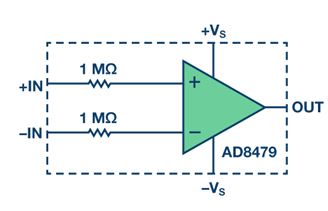

某些器件的前端没有ESD器件。很显然,如果没有ESD二极管,设计人员当然无法将其用于箝位。之所以提到这种架构,是因为在研究过压保护 (OVP) 时,需要注意这种情况。图6所示的器件仅使用大阻值电阻保护放大器。
图6. AD8479的输入保护方案

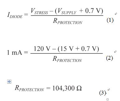

除了解ESD单元如何实现之外,还必须知道如何利用这些结构提供保护。典型应用使用串联电阻来限制额定电压范围内的电流。
当放大器配置为图7所示时,或者输入受连接到电源的二极管保护时,输入电流限值可利用以下公式计算。
图7. ESD单元用于箝位
公式1用到一个假设,即VSTRESS > VSUPPLY。若非如此,应测得更精确的二极管电压并将其用于计算,而不要使用0.7 V的近似值。
下面是一个计算实例,其中放大器采用±15 V电源供电,要防范的输入过压高达±120 V,输入电流限制在1 mA。根据公式1,我们可以使用这些输入进行计算:
根据上述要求,RPROTECTION > 105 kΩ可将二极管电流限制在 1 mA以下。
